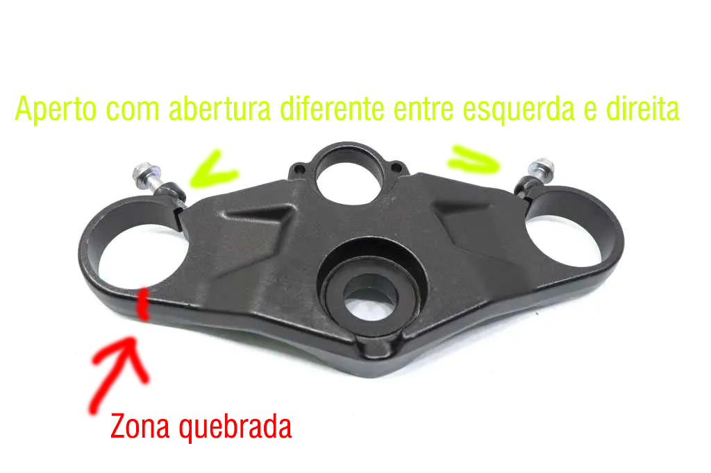

Mesa de direcção partida na parte superior
Por curiosidade, é normal na mesa de direcção superior de uma moto, no lado oposto à fixação de parafusos, abrir fenda/quebrar apenas pelo aperto do parafuso ter sido feita com demasiado torque, ou neste caso poderá ser defeito da própria liga metálica?
A seguinte imagem serve de complemento ao que disse mas não corresponde ao modelo em questão, que por sinal é um motociclo novo com menos de 1000km de uso.
Por acaso o lado quebrado apresenta uma zona de aperto mais fechada, contrário ao que coloquei na imagem.
Esta mesa de direcção é meramente exemplificativa porque no caso que relato não se trata de uma Honda.
Safei um amigo de um provável acidente se continuasse a andar assim...
Por enquanto a parte inferior da mesa de direcção bem apertada mantinha a coisa agarrada...

Desconheço. Mas se calhar, falando com alguma empresa de salvados,  podes tentar perceber se é normal.
Setembro 07, 2024, 01:25:15, 01:25
  • 1138
Defeito de fundição parece. Isso pode sempre acontecer.
Ou demasiado aperto... por vezes ficar ao sol num dia bastante quente é suficiente!

Estou impressionado pela positiva como o stand e marca estão a resolver o assunto.
Peça substituída e moto de novo a andar, poderia ter demorado apenas uns dias a menos mas ok.
A marca recebeu a peça danificada, quis receber toda a informação do utilizador (fotos inclusive) e do concessionário.
A marca entretanto já emitiu nota a toda a rede de concessionários para estarem atentos se terá sido caso único ou algum lote, modelo muito jovem.
A peça em questão vem já montada de fábrica e não sofre qualquer aperto no concessionário.
