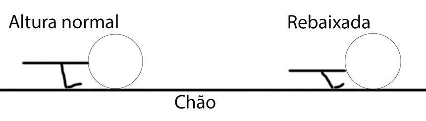

A imagem seguinte pretende ilustrar o inconveniente do descanso central
Enquanto a mota está na altura normal, o descanso central toca no chão numa posição proxima da vertical (proximo dos 90º), pelo que o braço de alavanca onde colocamos o pé é suficiente para elevar a mota 1cm para a fazer passar para lá do ponto mais alto do arco de circunferência que descreve e assim ficar apoiada neste descanso. Se estiver rebaixada, o descanso toca no chão  num angulo que o deixa muito longe da vertical e o braço de alavanca já não é suficiente para fazer subir a mota os 3 ou 4cm necessários para a fazer passar pelo ponto mais alto do arco de circunferência. É claro que este problema é agravado tanto mais, quanto mais rebaixada estiver a mota.
