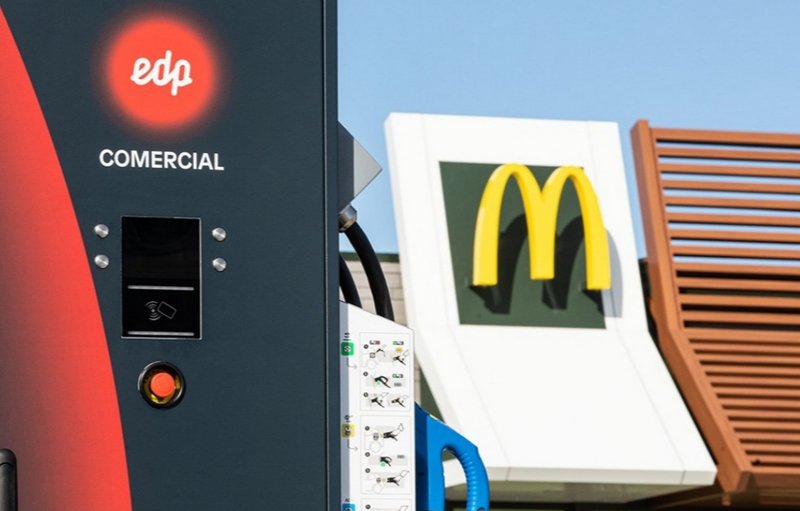

Estes últimos dias revelaram um 'acordo' entre a EDP Comercial e os restaurantes McDonald's que talvez tenha passado despercebido.
Isto porque (sabe-se agora), a EDP vai instalar cerca de 150 novos pontos de carregamento rápido em vários Mac's....
Pelo que dizem, até ao final deste ano estarão instalados já os primeiros 100 pontos de carregamento rápido (os restantes no ano seguinte), com equipamentos que possibilitam vários tipos de carregamento, entre corrente contínua ou alternada.
Sim...
Estarão ligados à rede pública MOBI.E.
Qualquer pessoa com um cartão de mobilidade elétrica de um Comercializador de Eletricidade para a Mobilidade Elétrica os poderá usar e carregar o seu veículo eléctrico.
No entanto e como é a EDP Comercial a instalá-los, se se usar o cartão Mobilidade Elétrica EDP e formos igualmente clientes residenciais da EDP Comercial, teremos um desconto adicional no carregamento.
Veremos se estes novos 150 postos se multiplicam por muitos mais e em diversos locais.
