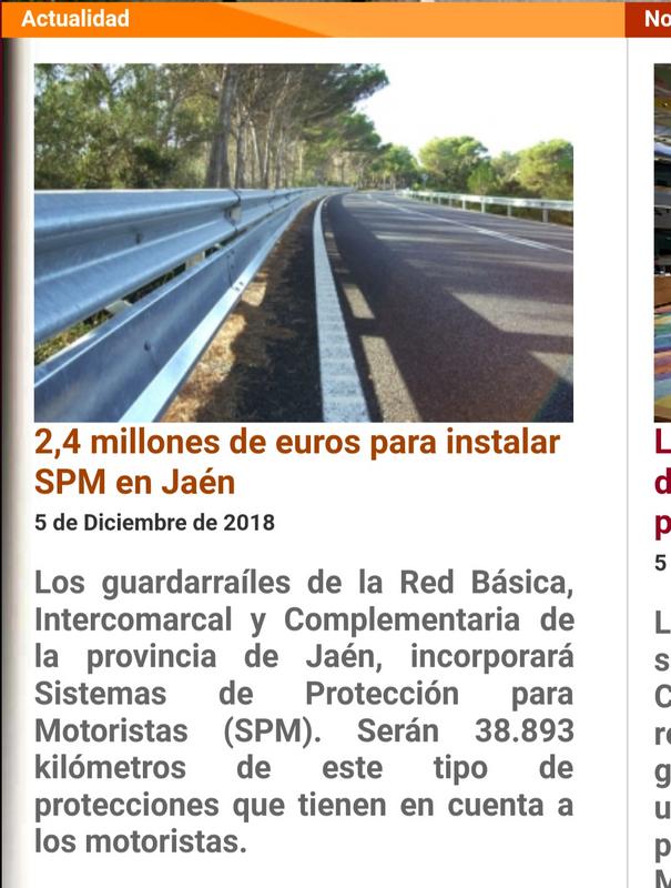

Dezembro 08, 2018, 00:08:16, 00:08
Em Espanha vão fazer um forte investimento para evitar os problemas dos rails...e o que representam para a segurança.  :nice:
Serão milhares de kms...largos milhares a ser alvo de intervenção.
O link da notícia: https://www.mutuamotera.org/gn/web/noticia_desarrollada.php?cod=9479&seccion=171
Dezembro 08, 2018, 11:10:39, 11:10
Sempre minimiza o problema, mas como dizia antes, quando vamos de corpinho bem feito contra o rail e pior ainda se a mota nos vier a acompanhar, a coisa não fica muito bem, melhor seria não estar lá ( ai que heresia!!  :nempenses: )
Dezembro 08, 2018, 15:33:20, 15:33
Ainda assim....entre ter lá também a proteção inferior e não ter nada, ou (pior ainda) ter o pilar/suporte de ferro pronto a cortar, eu prefiro o primeiro.
Entendo que uma pancada num rail bem protegido desde a sua base, pode doer... Mas numa análise geral, é bem capaz de ser melhor a sua presença.  :nice:
Dezembro 08, 2018, 22:05:19, 22:05
A zona de Jaén é muito fixe...
Sobretudo os parques naturais que ficam a leste da cidade.
As serras são brutais, com excelentes curvas e uma barragem que convida a uns mergulhos no verão.
E a nacional que atravessa estes locais tem o maior olival que já vi na vida.
Até se perder no horizonte...
E... ali circula todo o tipo de veículos..
