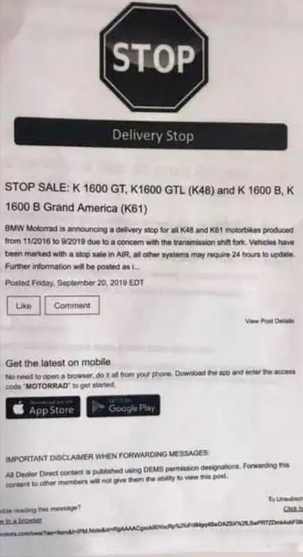

Outubro 16, 2019, 22:13:50, 22:13
Os concessionários, há cerca de 3 semanitas atrás, receberam a indicação para parar de imediato as vendas até a situação ser resolvida, com procedimentos a adoptar para solucionar a questão da caixa de velocidades.
Isto porque abrange modelos desde 2016 até aos mais recentemente produzidos (Set./2019).

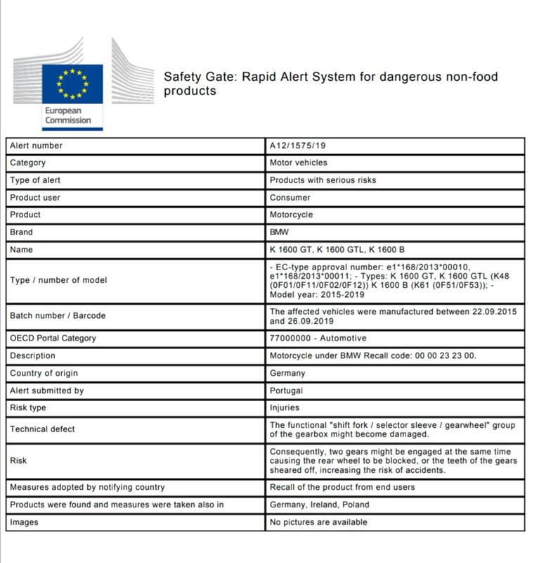

Outubro 31, 2019, 19:11:42, 19:11
Já divulgado nos canais próprios a nível Europeu...
Recall: BMW – modelo K 1600 GT, K 1600 GTL, K 1600 B
(unidades de 2015 a 2019)
"BMW – K 1600 GT, K 1600 GTL, K 1600 B. Model year: 2015-2019. The affected vehicles were manufactured between 22.09.2015 and 26.09.2019. The functional “shift fork / selector sleeve / gearwheel” group of the gearbox might become damaged. Consequently, two gears might be engaged at the same time causing the rear wheel to be blocked, or the teeth of the gears sheared off, increasing the risk of accidents"
