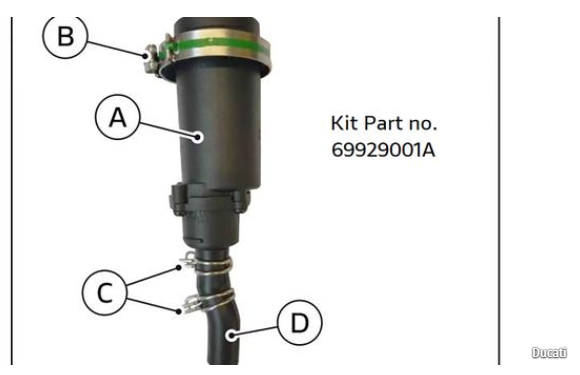

O problema está em possíveis fugas de óleo, designadamente da caixa do filtro de ar, com a marca a vir dizer que a reparação levará cerca de 2:30h num dos representantes da marca, sendo naturalmente uma operação inteiramente gratuita.
Este recall foi iniciado nos USA, sabendo-se que serão algumas centenas de unidades. Quanto ao mercado europeu, a marca ainda não avançou com um número de unidades afectadas e a ser alvo de recall.
"(....)oil can be pressed into the airbox and escape through the venting hose of the air filter box.(....)
All holders of affected machines are requested to the workshops. There, a blow-by valve is retrofitted. The duration of the workshop stay Ducati estimated at about 2.5 hours. The recall started in early October 2019.(....)"

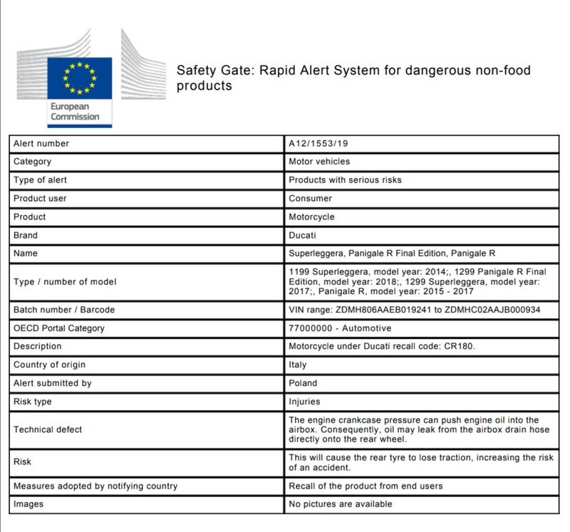

Outubro 26, 2019, 19:43:38, 19:43
Aqui está o novo recall, neste momento já publicado a nível Europeu...
Ducati: Superleggera, Panigale R Final Edition, Panigale R > 1199/1299 (vários anos de produção)
"Ducati – Superleggera, Panigale R Final Edition, Panigale R. Type / number of model: 1199 Superleggera, model year: 2014;, 1299 Panigale R Final Edition, model year: 2018;, 1299 Superleggera, model year: 2017;, Panigale R, model year: 2015 – 2017. The engine crankcase pressure can push engine oil into the airbox. Consequently, oil may leak from the airbox drain hose directly onto the rear wheel. This will cause the rear tyre to lose traction, increasing the risk of an accident."
