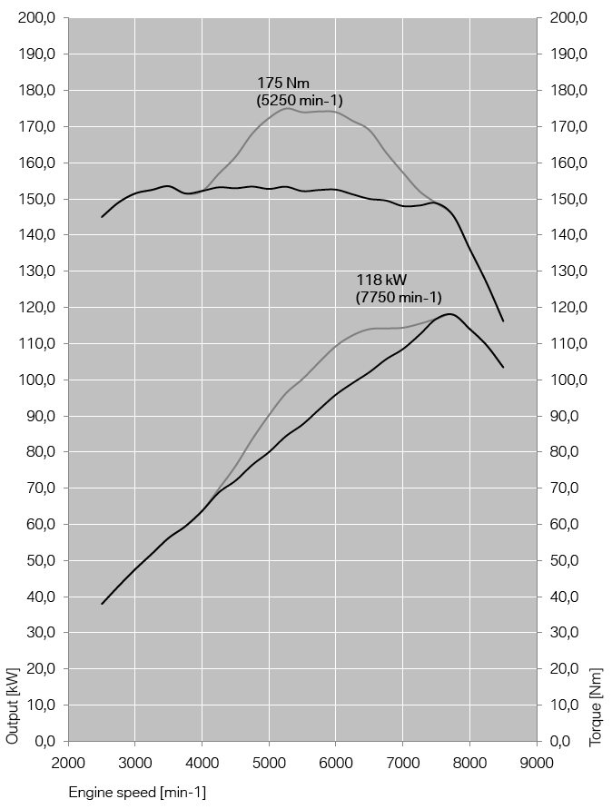

Dfélix, tocaste no ponto..não é não gostar de motores lineares, mas essencialmente gosto de um tri ou motores pontudos :)
Mas um motor pontudo é exactamente o oposto dum motor linear.
Observa este gráfico:
Quase não tens curvas...
O binário é uma (quase) recta horizontal! O que significa que a qualquer regime ele está presente da mesma forma.
E a potência é entregue de forma linear e progressiva.
Exactamente o oposto disto:
É perfeitamente visível o "acordar" por volta das 6500rpm...
E este é um comportamento habitual nos tetracilindricos devido ao seu baixo curso.
A designação "motores pontudos" aplica-se habitualmente a motores em que os baixos e/ou médios regimes são sacrificados de forma a obter mais rotação e sobretudo aumento do rendimento em altas com o objectivo de opter maiores potências pico.
Isto é comum na maioria dos superdesportivas 600cc em que os construtores tentam fazer omoletes sem ovos.

DFelix: o maior binário máximo dos motores R em relação aos 4 cilindros BMW tem uma explicação: mais 20% de cilindrada.
Uma 4 cilindros em linha 1200 cc terá um binário semelhante às R.
E a lineariedade não está relacionada com o número de cilindros. Antes pelo contrário. Os motores R são pouco lineares.
Para além disso, motores 2 e 3 cilindros necessitam de árvores de equilíbrio que subtraem potência ao motor.
Dou um exemplo: curva de binário das 6 cilindros BMW K1600 (extremamente linear e com... 6 cilindros), e 175 Nm para 1649cc...
« Última modificação: Janeiro 03, 2017, 17:38:04, 17:38 por pedroareias »
Janeiro 03, 2017, 19:24:03, 19:24
Ou até superior, como acontecia com as extintas K1200S e K1200R.
Porém.. uma coisa será compararmos o valor do pico do binário....
Outra é a forma como se encontra distribuído ao longo da curva.
A linearidade depende da geometria com o motor é desenhado.
E o número de cilindros é a estratégia habitual para manter um curso reduzido e consequentemente produzir maior rotação.
(embora essa não seja a estratégia da K1600GT)
Quanto maior rotação a projectada tendencialmente menor será a linearidade.
Este efeito no presente é muito compensado com gestão electrónica e muito recentemente teve um enorme salto com o ride by wire... mas ainda assim tudo o que aqui já foi escrito aplica-se.
