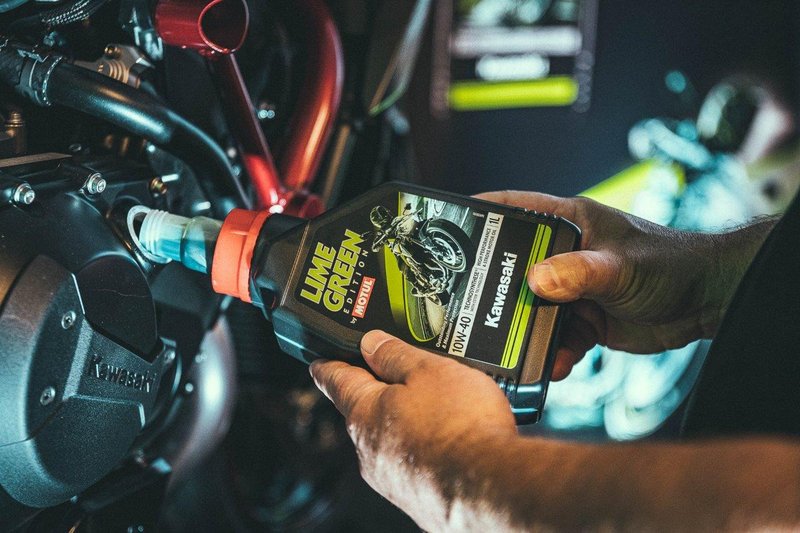

Lime Green Edition by Motul, for Kawasaki
https://www.motul.com/be/en/news/products-innovation/motoroel-fuer-echte-fans-motul-stellt-special-edition-fuer-kawasaki-motorraeder-vor
A Motul desenvolveu em parceria com a Kawasaki um novo óleo baseado nos seus óleos de melhores características ("Motul-Technosynthese® with ester technology") mas dando um carácter mais próprio da Kawasaki, com uma tonalidade verde limão e com a particularidade de também cheirar a limão.  :D
O novo óleo tem a designação "Lime Green Edition by Motul, for Kawasaki" e é um óleo próprio para motos 4T e apenas disponível em 10W40, que é o mais genérico.
Mais uma forma de personalizar as nossas motos!
 :D :cool:
