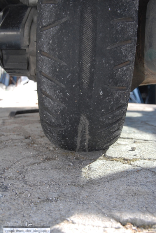

Quanto a desgaste prematuro de pneus de estrada esse record negativo deve ser meu  :'(:
Este é um Metzeler M7 montado numa Honda CN250.
Fez 3000kms (sim 3000) em 3 semanas (desde novo!) e ficou assim...  :napodeser:
Claro que nunca mais comprei um Metzeler na vida...
Abril 05, 2021, 23:13:25, 23:13
Isso não terá sido também pressão a mais?
Parece ser um desgaste demasiadamente central, mesmo que tenham sido 3000km em linha reta.
Não sei qual o modelo em causa, mas a Metzeler até que tem boa fama.
Não, a pressão era a que normalmente usava na CN, isso foi visto na altura. Sofreu foi muito calor e um uso muito intensivo em poucos dias, com a moto também pesada. E é uma roda 10´, muito sensível a desgaste. Em condições normais faria 6k kms.
Este ME7 fez um Lés a Lés e uma viagem cheia de peripécias a Trás os Montes - contada aqui http://respiroscooter.blogspot.com/search/label/Tua - , e já não regressou...
Entendo, havia uma série de variáveis que não tive em consideração.
Assim sendo, é efetivamente um pneu pouco durável.

Foi, aparentemente, um lote desses tais pneus Dunlop.
O dito lote terá sido recolhido e trocado aos clientes, em garantia.
Uns fizeram mais kms com os mesmos, outros menos. Mas o desgaste era mesmo muito prematuro. Talvez problema no composto de borracha, não sei. Mas os clientes afectados pelos vistos na altura (final 2014/início 2015) ganharam pneus novos.
https://www.nc700-forum.com/threads/dunlop-tyres-honda-warranty-replacement.7802/
Obrigado. Parece ser um problema do passado. Se assumiram na garantia (Honda que por sua vez faz a Dunlop pagar) não faz sentido que a Dunlop continuasse a comercializar esses pneus 5 anos depois... digo eu.

Importa garantir que os pneus que tens montados na moto têm um DOT recente.
O resto é ter a pressão adequada e ir gastá-los numa qualquer estrada de Serra!

Atenção que por vezes os pneus que veem de fabrica não são bem iguais ás unidades ditas "normais".
 É uma forma que os fabricantes teem de baixar custos de produção. Os fabricantes de pneus fazem um preço "simpatico", mas em contrapartida teem menos borracha. Isto pode parecer estranho, mas em milhares de unidades saídas de fabrica, ainda significa uma pipa de massa...
  De qualquer forma, 21000kms não esta mal de todo, se for o primeiro conjunto.
Quanto á pastilhas da frente, é perfeitamente possível "derreter" um jogo com 20000kms. Tudo depende do tipo de percurso, peso e condução.
Aqui está a explicação para a curta duração de pneus de origem:
No entanto, diria que 21000km com um pneu é bem mais do que bom!
Troquei o traseiro da TRK, Pirelli Angel ST, com 12000km e estava neste estado:
O da frente, também Pirelli Angel ST, troquei com 16000km ligeiramente em melhor estado do que o traseiro.
