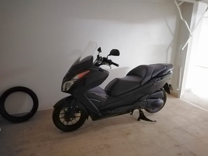

Pois a moto em questão será uma Forza 300 ABS 2017 (em negociação  8) )

Boas...
Oficialmente em casa ....
Forza 300 2017 ,18mil kms
Depois abro um novo DB
