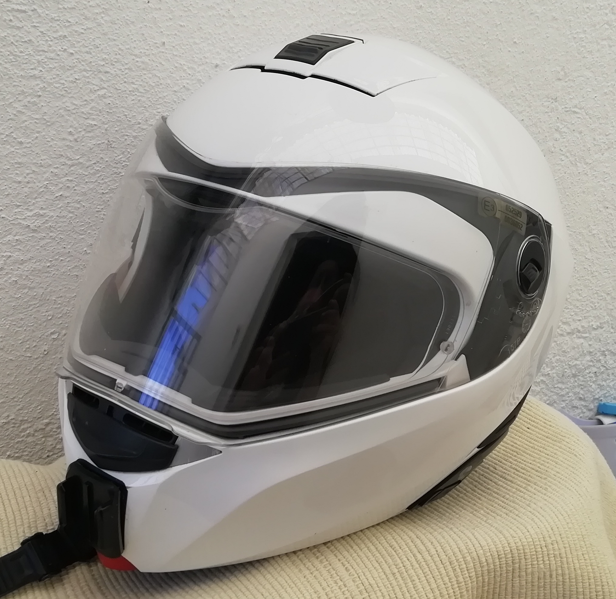

O melhor será comprar o Pinlock adequado à viseira para que ao encaixar nos pequenos pernos laterais fique a fazer pressão na viseira mantendo a sua estanqueidade.
De outra forma até pode comprometer o mau encaixe  da viseira ao fechar.
Por acaso uso o Caberg mas serve como exemplo:
Maio 22, 2020, 15:23:58, 15:23

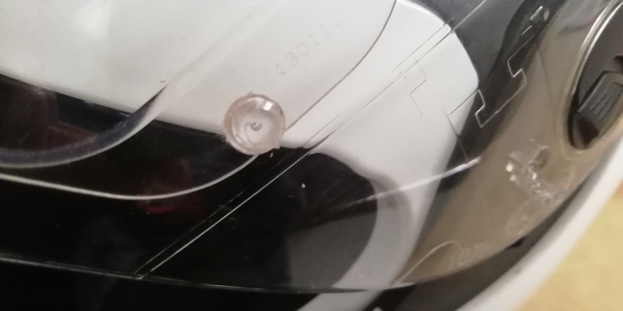

E mesmo esse pernos laterais onde o Pinlock fica preso, podem ser rodados para ajudar a fazer mais ou menos pressão contra a viseira.
Ao segundo 24 do video...
Maio 22, 2020, 15:59:40, 15:59
Depende do capacete, no meu Caberg é fixo porque o Pinlock foi feito para a viseira, fica justo e nunca mostrou sinais de cansaço, já lá anda há 4 anos sem amarelar.
Maio 22, 2020, 18:38:08, 18:38
Rodrigues, o sistema é o mesmo. Aqueles pernos rodam em qualquer viseira.
Quando comprei o meu Caberg, trazia já os pernos na viseira mas, dentro da embalagem do Pinlock vinham mais 2 sobresselentes, talvez porque se aquilo rodar é fácil desencaixarem-se e cairem dali para fora.

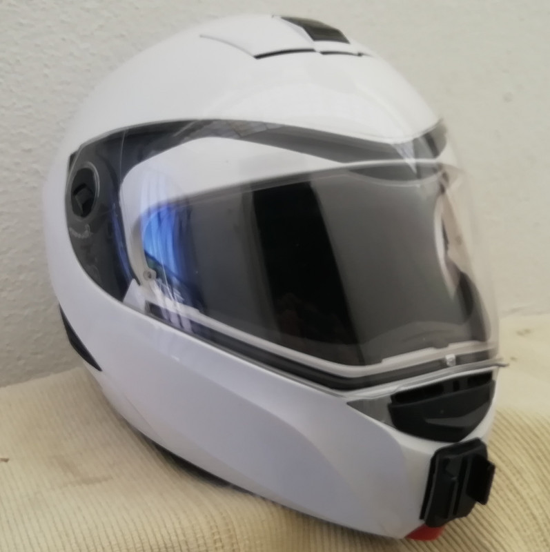

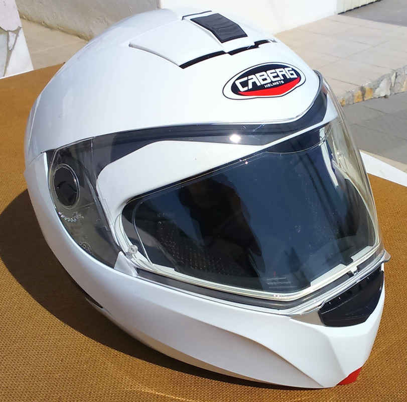

Essa foto do Caberg é de quando foi comprado? Porque o meu tem 5 anos e está todo riscado
Maio 23, 2020, 11:36:37, 11:36
E que culpa tenho eu ?  :lolol:
Nas mãos do Rodrigues nada se estraga, tudo é eterno  ::P:
Fotos tiradas hoje de propósito, Caberg Modus, a foto do post é de 2016

Nem todos os pinos rodam, no meu Neotec os pinos também são fixos.
Mesmo se rodassem o efeito seria nulo pois são redondos.
Maio 23, 2020, 12:49:03, 12:49
Há pinos que rodam.
Há pinos que são fixos.
Há pinos com uma rosca de aperto.
No final, o que realmente conta é o arqueamento da viseira comprimir a película contra a mesma.
