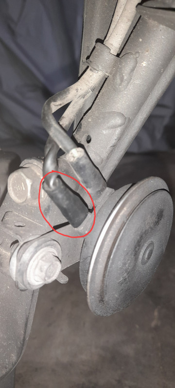

Então é o seguinte, ontem ao final da tarde, a chegar a casa reparei que a buzina da minha mota estava com um som mais "abafado", entretanto apertei mais uma vez o botão e foi desta que a buzina morreu.
Clico no botão e não sai nenhum sinal sonoro.
Alguém sabe se para resolver isto é um processo complicado? E se é muito caro reparar uma buzina?

Botão de pressão avariado?
Estado do fusível?

No ano passado a buzina da minha moto tb deixou de funcionar, coloquei uma nova, que só trabalhava quando a moto estava fria, pois, como fica junto do coletor do escape, quando aquecia, deixava de funcionar. Andei a ler e tinha a ver com a construção da mesma, pois na que comprei a membrana dilatava com o calor e impedia o funcionamento.
Se na tua moto a buzina estiver num sitio acessível, sempre podes confirmar nos terminais de ligação dela se chega lá corrente, quando pressionas o botão.

Agora de manhã fui à garagem e realmente, o problema era num dos terminais da ligação.
Andei lá a mexer com a mão, para ver se conseguia conectar, e ao fins de uns 15min ali a tentar, parece que consegui resolver o problema.
Pelo menos a buzina já voltou a funcionar
Mas será que deveria fazer uma solda nos terminais da ligação?
Bem, agora de manhã vou cortar o cabelo e irei ver se aquilo com a vibração da mota não sai do sítio

Aperta esses dois terminais com um alicate de pontas e isso não deve sair.
Não vale a pena estanhar.

Não soldar!
Desliga, limpa tudo bem limpinho e aperta ligeiramente com um alicate antes de os voltares a ligar. Tapa tudo bem com as borrachas.

Agora ao final da tarde apertei os terminais com um alicate.
E está a funcionar perfeitamente
