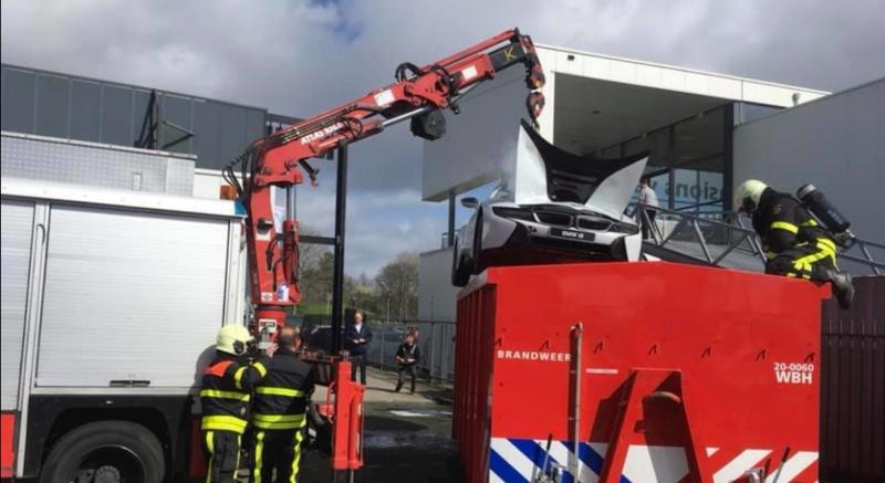

Em casos de colisão mais recentes p.ex., são raros os casos que conduzem a um fogo *, mas quando tal acontece...curiosmente a água (para apagar o incêndio), tem de ser usada em larga escala.
Chega a ser necessário colocar num tanque durante 24h para evitar reacendimento.
https://www.razaoautomovel.com/2019/03/bmw-i8-incendio-agua

A questão é que o dito problema eléctrico é potenciado pelo material das baterias (lítio) se houver fuga, o que provoca reacendimentos constantes.
Tem de ser submergido...e tem de assim permanecer 24h.
Vê o artigo acima para perceberes o que aconteceu com um i8.  :nice:
O incêndio acaba por ser hiper rápido nestes casos.
