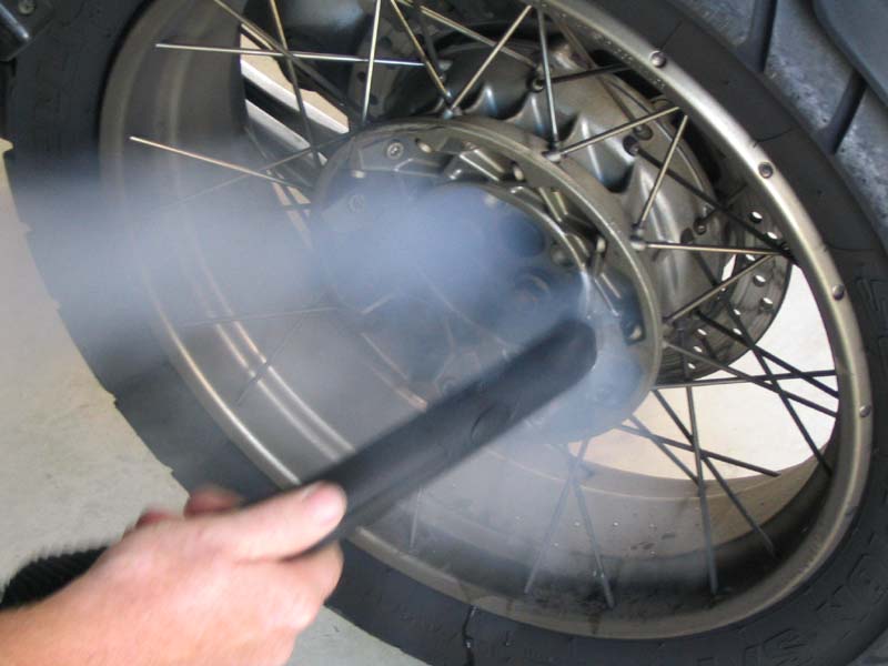

Gostaria de iniciar o debate em torno desta situação da limpeza de jantes raiadas e que não será tão fácil quanto ter p. ex. apenas 5 ou 6 braços nas jantes.
A limpeza de jantes raiadas pode levar a uma certa minucia e tornar-se exigente, desde logo e à partida...porque é bem mais demorada.
No entanto, segundo pude pesquisar, existem alguns produtos que facilitam bastante esse tipo de prática, levando a que se dissolvam algumas impurezas ou gorduras de forma mais eficaz e sem "atacar" o metal das jantes.
Para quem não pretende gastar algum dinheiro em produtos específicos (p. ex. Motul Cleaning Products), tem sempre a possibilidade de aguçar a arte do engenho, como o caso que aqui trago e em que se faz uso de pasta de dentes e um pedaço de cordel. http://www.motorcycleinfo.co.uk/index6fe6.html?fa=contentGeneric.obxaszqugbllbuna&pageId=99876
E a coisa parece bastante simples como se vê na imagem...
Um pouco de cordel (quiçá uns 60-70cm devem chegar) e ter ali uma pasta de dentes por perto. Mas não tenham já problemas com isso, pois o gasto é muito pouco.
Enrola-se o cordel em volta do raio (2 voltas talvez seja o bastante) e aplica-se na zona de fricção uma muito pequena quantidade de pasta de dentes, umedecendo esse local.
Ao puxar o cordel para trás e para a frente de forma repetida (relembrando mais uma vez que o local não pode estar seco), vai resultar numa limpeza e eliminação de resíduos eficaz e que se pode testemunhar pela imagem que aqui deixo.
É ainda importante dizer que os raios não estão ligados à jante de forma igual em todos os motociclos, pelo que o processo aqui relatado pode não servir de forma tão fácil e eficiente em todo os casos.
Imagino que haja outras técnicas, umas mais trabalhosas que outras, umas mais eficazes que outras, umas com melhores resultados finais que outras...mas deixo-vos o tópico à disposição para aqui deixarem a vossa opinião e experiência com situações de limpeza de jantes raiadas. :nice:
