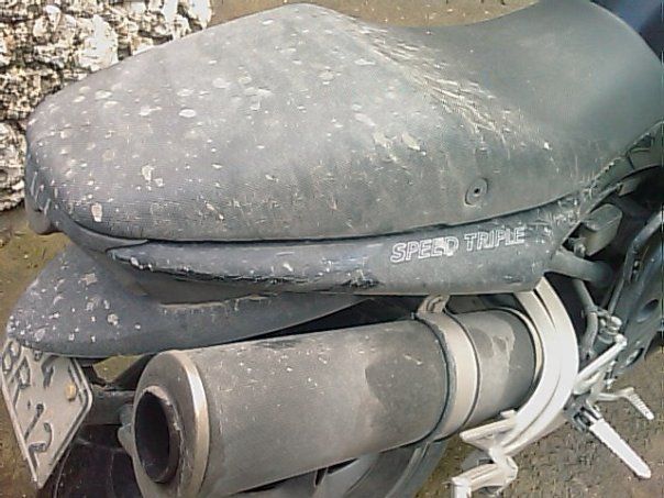

Limpeza de um motociclo!
Produtos e algumas dicas…
Imagem cedida por cortesia do nosso membro T-Maxer
Eu confesso...
Sou daqueles que no tocante à lavagem do motociclo cá de casa, só mesmo de tempos a tempos.
Com o carro é igual, para que não haja dúvidas quanto a isto.
No entanto sei perfeitamente que há boas e muito válidas razões levar a cabo a lavagem, como o são o facto de uma lavagem regular possibilitar que seja eliminada com menos esforço alguma sujidade (insectos p.ex.), assim como se possibilita a manutenção de um aspecto mais cuidado e apresentável do motociclo. Isto sem entrar no campo da mecânica, pois como mero exemplo, uma corrente mal cuidada, suja e com detritos acumulados ao longo de milhares de kms, pode sem dúvida nenhuma diminuir o tempo de via útil do material.
Há quem se dedique à lavagem como rotina quinzenal ou mesmo semanal, há quem o faça a cada dois ou três meses….e há quem espere a colaboração do S. Pedro para limpar a camada de pó acumulada.
E é aqui que chegamos ao objectivo deste tópico…
No fundo, pretende-se concentrar aqui as opiniões, dicas e conselhos dos membros no sentido de perceber quais os produtos de limpeza que usa, o tipo de utilização e a sua ideia sobre os mesmos….e porque não, também o preço de aquisição.  :)
Há quem diga que detergente da loiça funciona, bem auxiliado por umas boas mangueiradas para tirar a sujidade, mas a verdade é que esse tipo de produtos geralmente podem conter compostos que a médio-longo prazo danificam a pintura e podem até mesmo contribuir para a corrosão das peças metálicas mais expostas à lavagem.
Sabendo nós que o melhor é mesmo apostar na aquisição de produtos específicos para limpeza de motociclos, aqui fica este tópico para as vossas importantes e sempre muito valorosas intervenções. :)  :nice:
Fevereiro 02, 2017, 17:57:04, 17:57
Pensei que tinha acontecido uma erupção vulcânica e aquilo era tudo cinzas ;)
