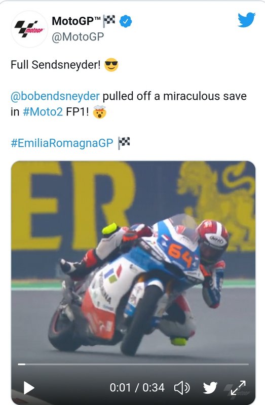

Este vai directo para o Top10 de todos os tempos.  :palmas: :palmas:
Bo Bendsneyder foi o protagonista de um dos momentos do dia de treinos livres para o GP da Emilia Romagna. O piloto de Moto2 conseguiu manter-se em cima da moto quando já se adivinhava queda certa.
LINK PARA VÍDEO:
Outubro 24, 2021, 09:32:04, 09:32
 :o
Depois de uma sorte desgraçada ou equilíbrio enorme, o que é ainda mais surpreendente é como ainda anda uns bons metros até parar mas apoiado nos pés...
Realmente é importante andarmos equipados... bolas! Santas solas das botas!
