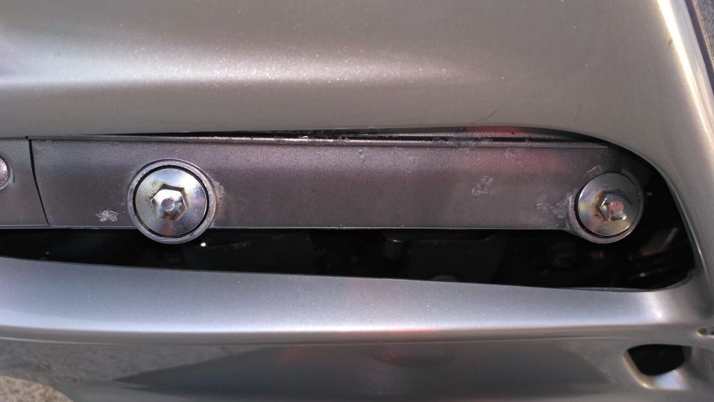

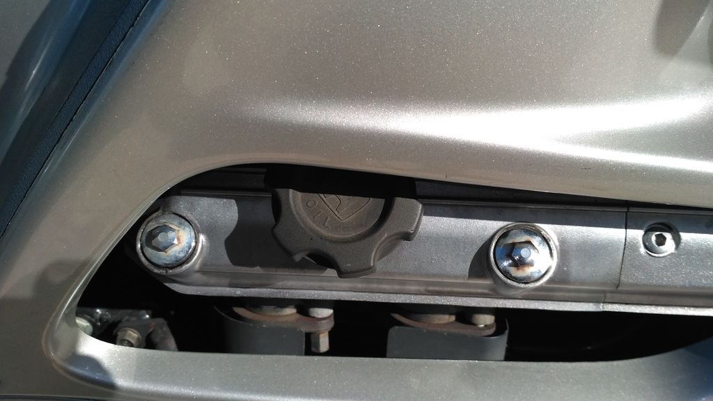

O que se passa com os parafusos colocados nas motos??
As maioria das fotos que podem ver abaixo tirei-as há bocado quando tive de ir à zona centro da cidade.
Sei quem é o dono da moto (dono de uma loja de tatuagens na cidade) e sei qual o concessionário que vendeu esta unidade, nomeadamente o gerente que conheço há uns anos a esta parte e tenho em grande e genuína estima.
Mas independentemente do meu conhecimento das partes, o que tem de ser dito (ou mostrado a bem dizer)...tem de se fazer.
Não ando por aqui para colocar "panos quentes", por assim dizer...
E aquilo que vão ver até se admite que não tem uma culpa da parte de quem vende/compra e se calhar até mesmo não haverá inteiramente culpa da marca da moto em causa (uma bonita Brixton de cor cinza que podem ver acima). Mas algo me leva a crer que se passa algo com os parafusos vendidos pelas empresas que os produzem para as marcas de motociclos...
Já não é a primeira moto, nem a segunda, nem a terceira...(e por aí adiante) que vejo parafusos a ganhar ferrugem ou completamente corroídos. E em pouco tempo, atenção!
E não falo só da Brixton que foi a que serviu de objecto de lançamento do tópico!
O resto da moto está e percebe-se que está, minimamente apresentável para algo que tem pouco menos de 1 ano de utilização e que até vejo a circular quase diariamente.
Mas os parafusos utilizados em muitas motos "hoje em dia" (como este caso), o que se passa para ganharem assim tão mau aspecto?
- Não existe um correcto tratamento da superfície para aguentar as amplitudes térmicas?
- A cabeça do parafuso não tem tratamento e tem o corpo roscante?
- Deveriam ser de inox e não o são?
- Será que nem de aço galvanizado serão?
- Serão muitos (demasiados) apenas parafusos do mais barato e com uma camada qualquer para parecerem bonitos e durarem X tempo?
O que se passa com os parafusos???
VER SETAS A VERMELHO...
Mas não se pense que isto é algo que só se verifica em motos Indianas ou Chinesas!!!
Nada disso!
Quem o pensar...está enganado!
Inclusivamente em motos a custar +€10.000 isso se pode constatar!
Parafusos retirados dos discos de uma Ducati MTS com 3 anos de uso e 14.000 milhas.
E continuariamos aqui a juntar exemplos de várias marcas por horas...

Agosto 10, 2018, 14:39:41, 14:39
paulo coelho
  • 34
  • Modelo Motociclo: NC 750X
Isso são daquele tipo de coisas que deveriam estar cobertas pela garantia, se é que não estão :tiros:

Há muitas razões que podem levar um parafuso a ganhar "mau aspecto"...
- Pode estar relacionado com o material.
- Pode estar relacionado com o tratamento e revestimento utilizado.
- Pode estar relacionado com outros componentes com que possa estar em contacto directo.
Depois há condicionantes para acelerar a "degradação"...
- Estar sujeito a grandes amplitudes térmicas.
- Estar sujeito ao contacto com substâncias corrosivas.
Isto sem ignorar o facto de que podem ser afectados pela "intervenção" humana:
- Não utilizarem ferramentas adequadas.
- Não respeitar os binários de aperto.
- Negligência quanto á verificação e lubrificação dos menos.
Já li aqui em outros tópicos reacções dramáticas acerca de alguns tipos de oxidação que até nem é nada de anormal.
Há materiais cuja própria oxidação é protectora.
O único problema é que fica feio!
Há determinados parafusos em que é expectável a médio-longo prazo ficarem com mau aspecto.
Os mais habituais são os que fixam discos, bombas de travão, tampas dos motores. Habitualmente estes são fabricados em ligas seguindo "receitas" que lhes confere determinada elasticidade.
E embora a maioria sejam tratados, os valentes escaldões a que estão sujeitos pode levá-los a ficar com mau aspecto exterior.
Já para a maioria dos parafusos, não é de todo expectável ocorrer oxidação..
Por vezes acontece porque foram "mordidos" por ferramentas pouco adequadas, mais apertados que o recomendado comprometendo o revestimento...
Ou simplesmente por serem de má qualidade! Ou estarem em contacto com outro componente de má qualidade.
(já vi parafusos imaculados a apertarem uma anilha completamente oxidada)
Não vejo nada de anormal nestes parafusos.
Aliás, o parafuso em si está com bom aspecto.
A oxidação visível ocorre no espaço ocupado pelo disco. A "ferrugem" é certamente proveniente deste. E a oxidação branca certamente devido à infiltração de água para o espaço entre a rosca e o furo.
A única falha apontar é a Ducati não ter optado por um parafuso que tivesse uma pequena margem entre a cabeça e a rosca que preenchesse devidamente o furo do disco.

Naquela porcaria da Megelli que tive… ao final de 10meses de uso e apenas 1 inverno, posso garantir que a Kawasaki ER6F que tenho desde 7 Dezembro 2011 não tem 1/1000 de ferrugem que a Megelli apresentava quando devolvi ao stand a motorizada… parafusos, discos travão, mesa suspensão, ...
Até nos parafusos a Megelli é tão idêntica a estes aqui apresentados… da Brixton… resta verificar que deve acontecer o mesmo com as Mash e outras tantas semelhantes… deve vir tudo do mesmo contentor do lixo sitio.
Acredito mais na utilização de materiais de fraca qualidade (péssima mesmo) que com o contacto de todos esses factores exteriores aumenta ainda mais depressa o processo de oxidação…
[Existem alguns  componentes da Triumph ligeiramente inferiores a essa qualidade da Kawasaki]

Existem diversos tipos de galvanização bem como varios tipos de tratamento inox.
E o problema está aí mesmo. Os parafusos "bonitinhos" e a brilhar não são galvanizados a quente muitos sao eletrozincados de pouco resistência e quando metes uma  chave...então é a morte.
Depois à efeito "pilha" em que diversos tipos de materiais em contacto uns com os outros sem protecção rebentam num instante. Por exemplo, um inox tipo a2 em contacto com o ferro e chuva vai oxidar e ampolar o ferro ate desfazer....
É inevitável o aparecimento nem que seja de pontos de oxidação na parafusaria (vi hoje isso mesmo numa HD com menos de 6meses) e nada tem a haver com marcas pois as marcas não fabricam parafusos mas têm toda a responsabilidade.

É inadmissível e demonstrativo (de alguma forma se calhar mais para muitos casos de motos low cost) da aplicação de parafusos baratíssimos que só duram o tempo em que está no stand...e pouco mais. Depois disso, fica-se com uma moto com dezenas de cabeças de parafusos corroídos e que mexe mesmo com o impacto visual da mesma.
No mesmo dia em que fotografei a Brixton cujas fotos deixei acima, tirei também uma foto a esta já algo rara Freewind da Suzuki (matrícula estrangeira) que estava na Praça do Giraldo e com vontade de a colocar no tópico dos Spots.
Posso dizer que a moto estava sem ponta de corrosão nos parafusos...e tinha vários expostos nas carenagens, como se vê. Os plásticos...esses sim estavam descolorados em alguns pontos, por via dos anos que tem em cima.
É fácil chegar-se à conclusão que os parafusos não são todos iguais e parece-me, até razão em contrário, que se está a cortar notoriamente na sua qualidade, ao ponto de lesar o comprador num timing demasiado curto.
É a minha opinião, claro.  :convivio:

Isso não sei... Desconheço por completo o percurso daquela moto ao longo dos anos. Tinha umas descolorações nos imensos plásticos que tem, mas mais que isso não faço ideia da utilização dada.  :)
Até vou deixar uma foto com melhor resolução que a anterior... :nice:
