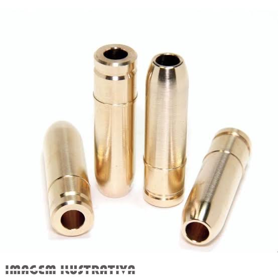

O problema, sendo da Ducati não teve origem na Ducati, teve origem num fornecedor externo que fornece as guias de válvulas para a Ducati
As guias de válvulas são uns tubos alongados onde as válvulas são colocadas e onde elas correm dentro, tipo a imagem que vou colocar abaixo para teres um ideia do que se trata.
O fornecedor que fabrica a peça, deve-a ter fundido com defeito pois para estar a ser recolhido, deveriam ser de um material que cria muito desgaste, criando um caminho de fuga de gases de escape para a cabeca do motor e de óleo para dentro da câmera de combustão
