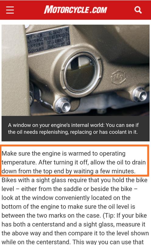

Pesquisei agora uns minutos sobre o tema num dos sites a que dou mais relevância nos temas de motociclismo e é isto que dizem:
"(....)Make sure the engine is warmed to operating temperature. After turning it off, allow the oil to drain down from the top end by waiting a few minutes.(....)"
https://www.motorcycle.com/how-to/how-do-you-check-a-motorcycles-oil-level

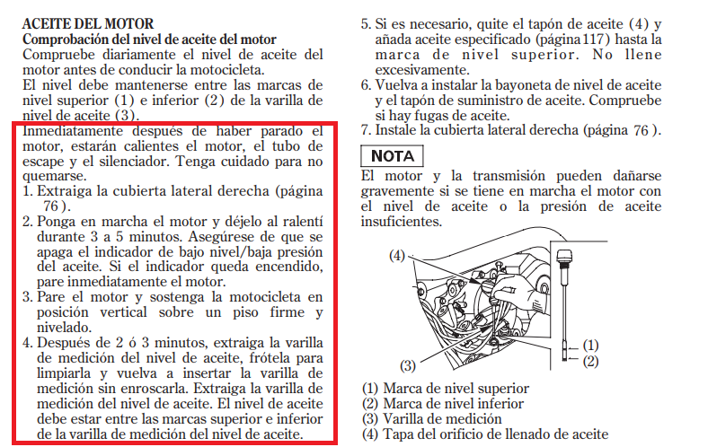

ricardmag
A mota é um HD street 750 de 2018. Deixo uma foto do manual para ver se alguém me consegue tirar a dúvida. Napagina 110 só fala nos tipos de óleo. Desde já obrigado

De facto a indicação poderá parecer um pouco vaga e percebo a tua dúvida.
Mas depois de ler também no manual, parece-me fácil de fazer.
A frio e com a moto na vertical, adiciona-se unicamente até "atingir" a parte inferior da vareta...
Presume-se (e aqui entendo a tua dúvida) que esse "atingir" se traduz em ter a ponta da vareta com lubrificante de motor...em apenas 1-2mm. O suficiente para se perceber que atingiu a ponta da vareta.
Fevereiro 16, 2019, 19:28:12, 19:28
