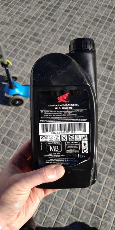

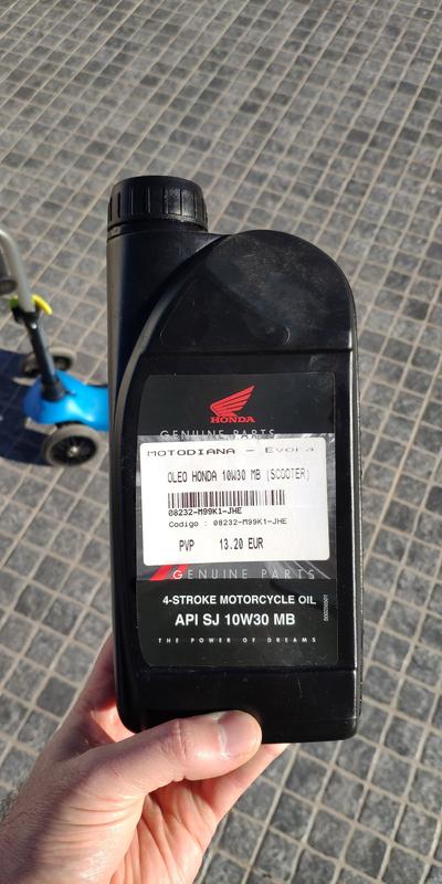

Boas Companheiros.
Já recorri a 3 concessionários Honda diferentes para mudanças de óleo.
Concessionário 1 – Mudança de óleo com referência na fatura de 10W30 MA. Perguntei porque não respeitavam as indicações Honda e responderam que MA é melhor que MB.
Concessionário 2 – Mudança de óleo com referência na fatura de 10W30. Perguntei se era MA ou MB e reponderam que era MA “que inclui a especificação MB”. Respondi que estava em causa a indicação da Honda e o fator antifricção. Resposta “são tretas”.
Concessionário 3 – Mudança de óleo com referência na fatura de 10W30 MB e tive direito ao que sobrou da embalagem e depois de perguntar porquê MB responderam que é mesmo assim que deve ser e explicaram-me que este é o óleo recomendado pela Honda para scooters.

Há alguns concessionários a colocar MA, uns mencionam MA na fatura, outros não designam MA mas é o que colocam e outros, pelo que percebi são poucos, respeitam a indicação da Honda (e que está no manual) e colocam MB.
Há opiniões que referem que é igual, outros que vão ao cúmulo de dizer que MA é "melhor" e eu até andei distraído com esta questão, até um dia destes ter recebido em resposta uma opinião escrita, credível, de referência, e que validei pessoalmente de forma a ter valor em qualquer situação, que me deixou menos distraído. Não é a mesma coisa, há diferenças na necessidade de lubrificação de uma moto e de uma scooter e os engenheiros da Honda tem mais competencia que os consessionários para decidir sobre qual o óleo indicado.
Entretanto nem que fosse indiferente, se a marca indica determinado procedimento é o que espero que os concessionários apliquem. Mais umas semanas e estarei em condições de argumentar melhor. Foram-me solicitadas as faturas e as respostas escritas que tenho de alguns concessionários, houve até um, onde tive de voltar com alguem para ouvir de viva voz porque não quis pôr por escrito as justificações deste procedimento.
