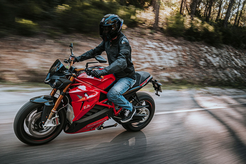

Se alguém pedia uma streetfighter eléctrica que tivesse um look mesmo à maneira, com grande autonomia e desempenho de deixar qualquer um boquiaberto, a Energica fê-lo com a Eva Ribelle.  :nice:
Uma nova moto eléctrica para 2020 com 400 kms de autonomia (dizem...), 145cv e 215Nm.
Falam em 42 minutos de 0 a 80% de carga quando ligada a carregadores rápidos, ou...quando em carga lenta, a possibilidade de se conseguirem 67kms de autonomia por cada hora ligada à corrente.
