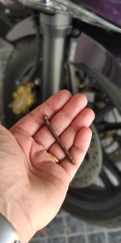

É assim que se dão....
Na zona onde estou a residir tem havido um boom habitacional sem precedentes, com moradias a crescer a um ritmo que me faz crer que o mercado imobiliário está mesmo numa fase extremamente positiva, como não se via há bastante tempo.
Mas estando numa zona de tamanho crescimento, depois aparecem coisas destas....
Estava perto da entrada da minha casa, apostando que uma procura mais cuidada e de olhos no chão, me fariam encontrar muitos mais pregos de diferentes tamanhos, à espera de um pneu onde se espetarem....  :napodeser:

Atenção que esse prego parece ser do tempo da ocupação romana. Na altura tinham muitos problemas com furos por isso usavam rodas de madeira :)

Era um prego normal, tendo contra ele o facto de estar carregado de ferrugem e já pisado vezes sem conta pelas máquinas de obras que por aqui andam e que foram moendo a cabeça do prego.
