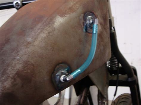

Olá pessoal
no meu tanque, de cada lado, há 2 bicos em que passa 1 tubo de gasolina de um lado para o outro como a imagem em baixo... para que serve isto?
e já agora, os meus tubos estão velhos e aqui e alí com marcas de querer romper.. da torneira para o filtro, do filtro para os carburadores pelo que queria substituir... já estive a ver a medida necessária e é 6 mm. Fiz uns quantos googles mas não sei bem se devo comprar borracha, PVC ou outro plástico... e se devo ir para preto ou transparente...
que acham?

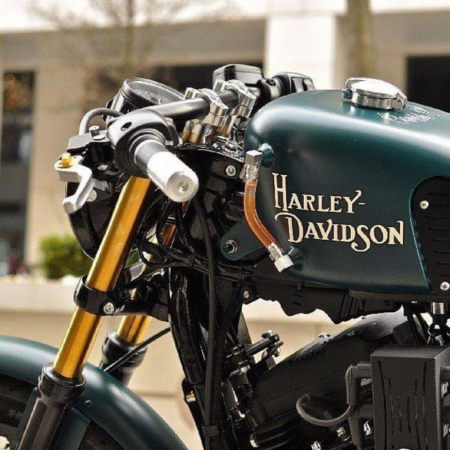

É parecido com os "medidores rudimentarares do nível de combustível nos depósitos" das motos customizadas tais como as do tipo:
MAS pela posição a que os tubos estão, não deve indicar grande coisa e assim suspeito que seja outra a função que indicarei mais à frente...
[a indicar a falta de combustível já a moto teria ficado parada... ahahahah]
Ora como o deposito não tem um formato regular, pode também ser para "equilibrar os gases" e "manter pressões idênticas" em ambos os lados do deposito, permitindo um talvez correcto funcionamento da bomba de combustível [especulação].
(se for esta a função, a parte estúpida é essa ligação ser feita pelo exterior com um tubinho que poderá ficar ressequido...)
[e para gases a ligação deveria ser no topo do deposito...]
E por fim, uma vez que os tubos estão precisamente na parte inferior do depósito, talvez na zona mais baixa do mesmo, poderão servir para acumular "as porcarias" e ser fisicamente e visível verificar para tratar-se da "remoção e limpeza" [nova especulação].

O tubo em questão servirá, salvo melhor opinião, como caminho para direccionar à zona superior os vapores de combustível criados no interior e que possam ficar presos por baixo (zona inferior do depósito), sendo especialmente útil quando se adiciona combustível.

Pela pesquisa que agora fiz sobre o tema e de forma mais alargada, é precisamente o que referi acima...
Trata-se de um "Fuel Tank Breather Pipe".
Também podes pesquisar por "Fuel Filler Vent Hose".
É no fundo uma forma de canalizar os gases de combustível, por forma a não ficarem acumulados na zona inferior do depósito.
hmmmm, mas o tubo sai de baixo do lado esq, passa por baixo do tanque e volta a entrar num alinhamento simétrico no lado direito, ou seja, nunca deixa de andar por baixo...  :pensador:

Entendo o que é mas não é o meu caso... o meu tubo sai de um lado do tanque e volta a entrar do outro lado, numa posição simétrica. Confesso que a minha imagem não é a melhor... aqui está um edit que mostra melhor:

Isso é um posicionamento completamente diferente daquele que se vê nas imagens colocadas acima neste tópico, até porque aquilo que disse é válido para aquelas situações.
Estando simétrico no caso da Guzzi (à mesma altura dentro do tanque), acho estranho.

Esse tubo serve para equilibrar o nivel do combustivel dentro do deposito, esse deposito, muito provalvelmente, é encaixado em cima do quadro, logo o deposito é como 2 "bolsas" de cada lado do quadro, e a saida para os carburadores é só de um lado. Sem essa ligação o que poderia acontecer era que do lado em que sai a ligação para o carburador a " bolsa" ficasse sem combustivel enquanto a outra estava cheio dele.
Não sei se consegui passar a ideia.
Esse sistema é encontrado em muitas motorizadas antigas ;)

Neste caso é diferente dos indicados acima com imagem, onde se vê uma entrada superior e interior do tubo.
O formato do depósito na Nevada 350 leva à existência  duas "bolsas de combustível" que se formariam no fundo com gasolina.

É o mais provável!, bem visto... nunca pensei sequer que o depósito tivése essa forma, agora faz sentido  :cool:

Lembro-me de em tempos ter lido que os depósitos de algumas Harley-Davidson, são constituídos por dois tanques "simétricos" (que estão ligados entre si, por razões lógicas).
Tem sentido que na tua Guzzi, seja algo semelhante, mesmo que tenhas apenas um bocal de enchimento.

Exactamente essa função, fazer passar combustível de um lado para o outro. A torneira fica de um dos lados e em viagem, lavaria a que um dos lados tive-se gasolina e do lado da torneira fica-se vazio. As Sachs V5 tinham esse sistema.
