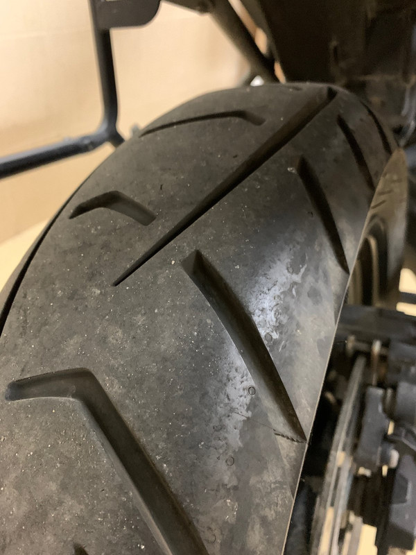

Esta semana fui com a menina à revisão,a primeira numa oficina multimarca mas disso falarei noutro tópico, e verificaramque o pneu de trás está no limite para ser substituído.
Tenho os Michelin Anakee 3 de origem, a GS conta com quase 15000 kms e foi-me aconselhado trocar o de trás por um igual, mantendo o da frente ou trocar os 2 por pneus de outra marca e/ou modelo.
Já me recomendaram os Michelin Road 5. Apenas ando em estrada e estou com uma média de 5000 kms/ano.
O que me aconselham?

Os pneus sao bons para 100% estrada, ate permitem um andamento engraçado e quando chove sao muito honestos.
Onde não sao bons e em andamento muito elevado no calor em que depois de bem quentes escorregam... se não esganas a tua GS em estradas de montanha de Julho a Setembro nem sentiras este problema.
O outro problema é a duração, apesar de serem bi-goma a duração ronda os 6 a 10 mil Kms dependendo obviamente do punho direito. Não tem a duração dos Anakee 3 que bem estimados fazem os 20 mil Kms
Os Anakee3 sao um pouco ruidosos, e tem a carcaca (e a mistura de borracha tb) um pouco mais dura que a media, o que leva a em andamento vivo a GS se mova um pouco mais do que com a maioria de outros pneus, o que assusta um pouco muito boa gente que nao se sente a vontade com esse tipo de conducao.
Outras alternativas mais consensuais para a GS, sao os Bridgestone A41, Metzeler Tourance Next ou Pirelli Scorpion Trail II
Agora precisas de ver o que fazer... se queres trocar so um pneu, o melhor sera sempre colocar o mesmo... se queres trocar os 2, entao teras mais alternativas de substituicao dos Anakee 3
