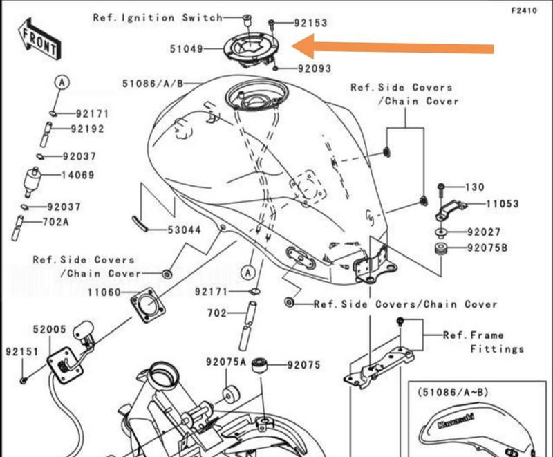

O ruido não é da tampa ou bocal do depósito pois isso eu já veifiquei, parece-me a mim vir da zona da caixa do filtro de ar.
Já me desloquei a oficina/stand onde comprei a mota e o responsãvel disse que poderia ser as borrachas da caixa de ar mas que era algo que se poderia ver na próxima revisão, mas caso eu achasse urgente poderia deixar lá a mota que eles viam.
Eu como não axo que seja algo preocupante optei por não deixar a mota, porém com tempo acho que vou ser mesmo eu a tentar verificar o ruido.
Sabem se é dificil tirar o deposito para aceder a caixa de ar?
Cumpts

Na minha, não é nada dificil. Tirar 6 parafusos, duas tampas e 2 borrachas de apoio do deposito.
Não consegues achar isso no youtube?
