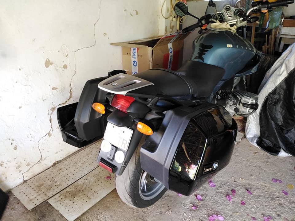

Boas pessoal ...
Neste momento estou com uma duvida , quando voltar a andar se o devo mudar o pneu da frente que está com 7 mil kms mas já vai com 5 anos de idade.
Frente ; 120/70/17 Pilot Road 3
Já o traseiro não tenho qualquer duvida que o tenho que trocar.
Traseiro ; 170/60/17
