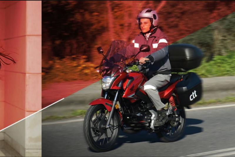

Abril 21, 2019, 17:01:16, 17:01
Uma das escolhas por parte dos CTT. :)
Se calhar já desde há uns 3 anos a esta parte (ou talvez 4) que os vejo regularmente a deslocar-se neste modelo, além das Vision.
Se bem que também já vi, muito recentemente na zona de Santarém, o uso de um modelo de 3 rodas que francamente nem sei se seria eléctrico ou não. E muito menos a marca do mesmo.
Achei aquilo muito curioso mas não consegui captar uma foto.
