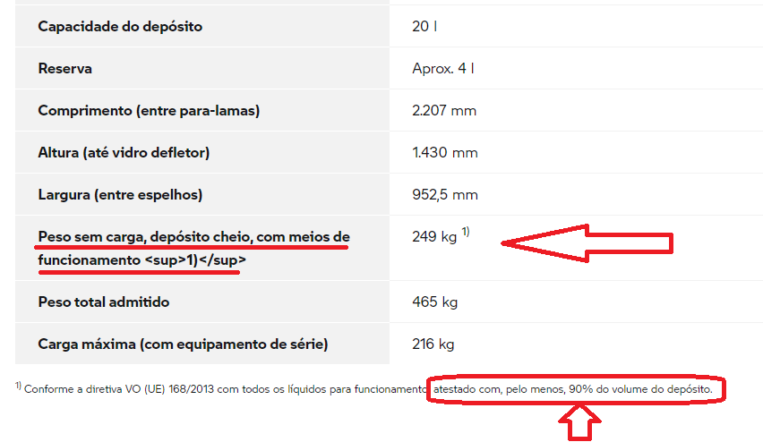

Atenção que isto depende um bocado de marca para marca. :)
Como exemplo, basta ver que a indicação dada para uma BMW R1250GS é de o peso indicado ser com cerca de 90% do depósito cheio e não totalmente atestada.

Setembro 11, 2020, 18:53:37, 18:53
A Honda, de há uns anos para cá, teria começado a divulgar o peso das motos sempre a "cheio", li numa revista.
