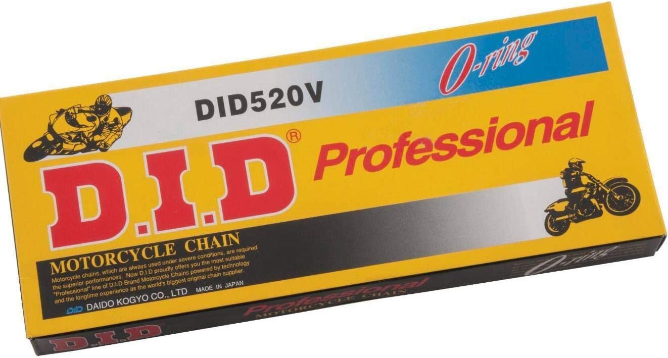

Eu coloquei a corrente DID Professional 520 VO na minha CB500X e já fez 17.000 kms com apenas um quarto de volta do parafuso de afinação
Sei que há melhores mas esta não é má
