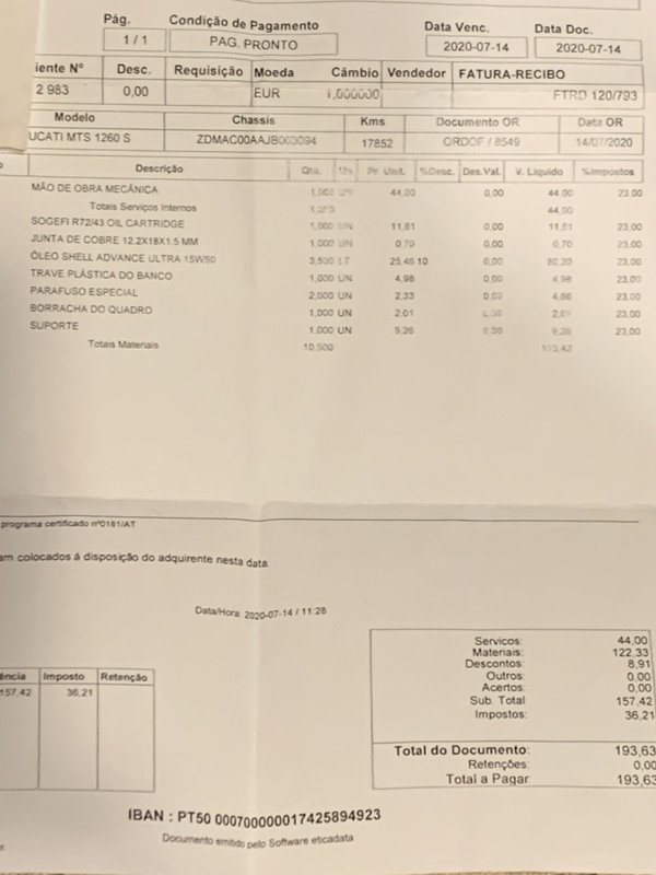

Junho 05, 2021, 23:55:01, 23:55
Por acaso não… fui ver a conta do ano passado
O apoio da última linha deveria ter sido coberto em garantia uma vez que a tinta caiu mas o stand deflectiu a responsabilidade
Também já tenho um orçamento da moto Amaro (uma oficina Ducati da zona do Porto) para fazer o serviço de mudança de óleo:
Uns debitam 3,5 de óleo e outros 4,1… enfim, depois dizem que eles e que conhecem a moto  :D  :D
Reiner,  revisão em concessionário oficial infelizmente e sempre e sempre sobre facturada e em grande parte das situações as intervenções ficam aquém do desejado porque a qualidade técnica dos profissionais e fraca e porque a atenção dispensada as motos e a mínima

Ha tanta forma de enganar o cliente.
E outra coisa... as pessoas sao tao bem enganadas.
Mas também vos digo uma coisa, a maioria das pessoas quer ser enganada ou deixa-se ser enganada por desconhecimento porque a unica coisa que lhes interessa é o orçamento mais barato.
E desde que comecei nisto nas motos, tenho a partilhar convosco que a decepcao em oficinas tem sido enorme. E aqui a decepcao e transversal a todas as marcas.
Acho que apenas em 1 revisao que fiz achei todo o processo transparente, que foi feito aquilo que era efectivamente necessario fazer.
Em muitas outras, ou sao claramente desonestos ou entao a necessidade em "upar" as contas dos clientes é tao imperiosa que entram numa zona cinzenta...Em varios aspectos.... para mim o mais gritante é haver uma moto que eu ja tive que tinha uma junta de valvulas que pode ser aberta e fechada pelo menos uma duzia de vezes. Este facto é por demais conhecido por "toda a gente" que se da ao trabalho de especializar em termos de conhecimento naquela moto. E sempre que eu fazia determinada revisao em pelo menos 2 concessionarios aqui de Lisboa... la vinha debitada a junta. E num terceito nunca veio.
Portanto...  a 60 ou 70 € a junta, se pararem la 50 motos por mes que vao precisar fazer essa revisao de conferencia da folga das valvulas, vao facturar mais 3 mil e qualquer coisa €uros
Acho que falta transparencia nas oficinas
Acho que faltam pessoas honestas a mexer numa determinada gama de motos em que as alternativas, sao o vao de escada ou o concessionario ($$$)

Shell?
Nem dado ,ha anos tive má experiência com eles,na yamaha ,bem me tramei pois tive de pagar o estrago.
A Shell tal como a generalidade das marcas tem uma vasta gama de produtos.
O Advance Ultra tem especificações de topo à semelhança do Motul 7100, Castrol Power1 Racing 4T, Silkolene Pro 4, Motorex Power Synt 4T, etc.
Afirmarmos que "não presta" por ser Shell acaba por ser uma manifestação de preferência por marcas/marketing que propriamente baseado em evidências das respectivas fichas técnicas.
Um problema com lubrificantes na Yamaha até nem deveria ser algo complicado de se resolver.
Afinal, a Yamaha tem a sua própria linha de lubrificantes e é essa que recomendam. O cliente não tem culpa que o agente não segue o recomendado pela marca.  :)
