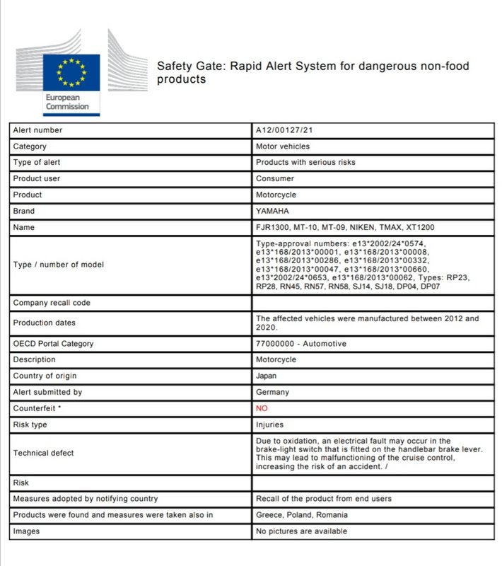

"Yamaha – FJR1300,  MT-10,  MT-09,  NIKEN,  TMAX,  XT1200. The affected vehicles were manufactured between 2012 and 2020. Due to oxidation, an electrical fault may occur in the brake-light switch that is fitted on the handlebar brake lever. This may lead to malfunctioning of the cruise control, increasing the risk of an accident."
Está a ser noticiado que os motociclos Yamaha afectados (6 modelos no total) foram fabricados entre 2012 e 2020, ou seja, uma produção ao longo de 9 anos, o que significará vários milhares de unidades.
Foi detectado que devido a problemas relacionados com oxidação, a mesma poderá conduzir a uma falha elétrica no interruptor da luz de stop que está instalado junto à manete do travão.
Tendo em conta este mau funcionamento, está a ser anunciado a nível Eurpeu este enorme recall, em virtude de o mesmo estar ligado a um possível risco de acidente.
Vejam se a vossa unidade se insere nalguma das referências que se pode ver na imagem deixada acima - "type / number of model".
Fonte: Fema (Federation of European Motorcyclist's Association)

Este Recall é simples...substituição do interruptor do travão de mão que fica preso e faz com que o Cruise Control não ligue porque há a indicação que a mota está a travar!!...um simples cabo com o interruptor na ponta e fica resolvido.
Mas o que deverá aparecer entretanto pela europa é que é obra. Já está a ocorrer a reparação nos States e no Canadá: problemas na caixa de velocidades. A 2ª pode bloquear, devido a defeito do carreto respetivo, bloqueando a roda traseira. Isto para todos o modelos com caixa de 6 velocidades, ou seja, de 2016 até hoje. Uns bons milhares de motas. Implica tirar motor, abrir e substituir o carreto....a Yamaha estima 14Horas de trabalho...se tudo correr bem. E não é qualquer técnico que mexe naquilo ou o resultado pode ainda ser pior que o defeito. Só em material e mão-de-obra...

Segundo a FEMA, vai abranger unidades fabricadas de 2015 até 2020.
É capaz de sair bem caro este Recall. Muito mesmo... :you.bet:
https://ec.europa.eu/safety-gate-alerts/screen/webReport/alertDetail/10003307
