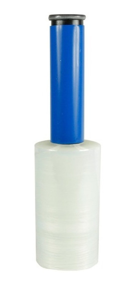

Para evitar problemas electricos, comprem uma coisa destas e envolvam os botoes dos punhos

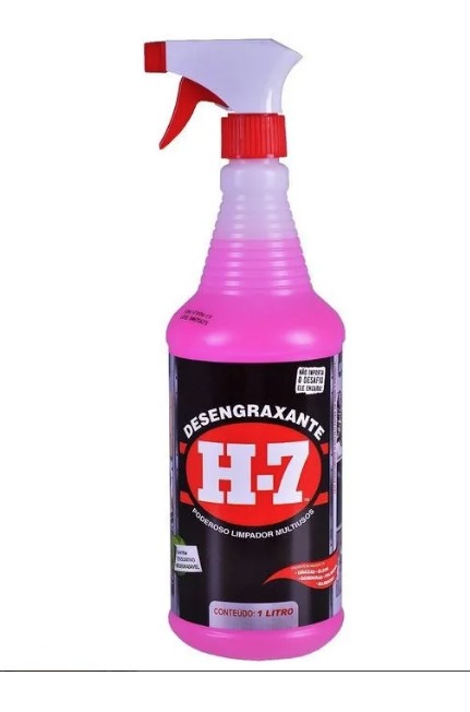

Faço um bom trabalho de limpesa na minha moto, utilizando um desengordurante para fogões,  que pego à patroa, na partes de baixo da moto, rodas, suspensão e freios. E na pintura, bancos e painel uso um shampoo com cera de carnaúba, próprio para veiculos. Deixa um acabamento impecável.
E finalmente,  uso um compressor de ar para soprar os controles, botões elétricos e todas as articulações para expulsar qualquer umidade restante. Por fim um lustro com um pano de micro fibras....

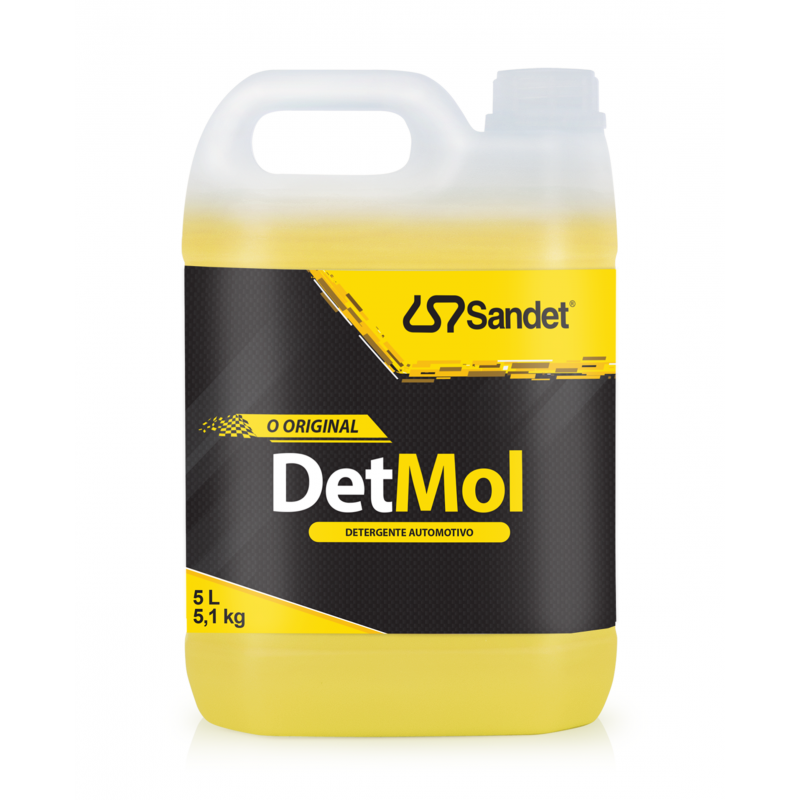

Para lavar no Brasil, nao ha produto que bata este :
Mesmo a grande maioria dos lava jatos utiliza este. E difícil usar outro mais eficaz ao custo por lavagem que este permite
E para limpar corrente e mesmo motor, se misturares 50% de oleo diesel com Detmol tambem limpa muito bem, ou entao usa este outro produto tambem muito eficaz:

Muita atenção na utilização de desengordurantes derivados da limpeza da cozinha como por exemplo "Mistolin".
São produtos bastante alcalinos, com elevado poder desengordurante, mas causam danos em superfícies mais sensíveis...
Julho 22, 2022, 16:38:43, 16:38
Reiner
O produto para uso doméstico,  " o desengordurante para uso na cozinha" é bem mais fraco e diluído que o para uso profissional....se não ataca o aço inoxidável e nem a pintura da geladeira, pode usar.
Seguindo as recomendações do fabricante.

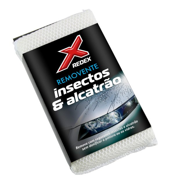

Vou dar os meus primeiros "50cent" deste novo ano, aqui vai:
Como é "habitual" andar de moto em distancias superiores ao normal do dia a dia e para fora de circuito urbano, é recorrente a moto chegar a casa preenchida de mosquiteira morta.
Já tinha adquirido à muito uma esponja própria e um spray que tinha duvidas que funcionasse mas nunca tinha chegado a utilizar, até que neste fim de semana passado a preguiça passou ao lado e lá fui experimentar... funciona e com um resultado mais que satisfatório e pelo preço diria que nada melhor!
Material utilizado:
1.
Esponja REDEX removedor de mosquitos e alcatrão
https://www.plurifil.pt/product/esponja-pop-up-super-jumbo/
1,95€ no Auchan: https://www.auchan.pt/pt/automovel-e-bricolage/automovel/limpeza-e-protecao/panos-e-acessorios-de-limpeza/esponja-redex-removente-insectos-e-alcatrao/1156448.html
2.
Spray MAX removedor alcatrao e resina
https://casadaspecas.pt/autom%C3%B3veis/9738-spray-removedor-de-alcatr%C3%A3o-e-resina-500ml-max-8186213493463.html
No Auchan tenho quase a certeza que ficou por menos de 4€.
No site tem a seguinte informação:
"Produto para limpar resinas, resíduos de pássaros, seiva de árvores e outros contaminantes presentes na pintura, vidros e plásticos do seu automóvel, barco ou mota.
Remove facilmente asfalto, alcatrão e gorduras da carroçaria, do vidro e dos elementos do motor.
Seguro para pintura e plásticos.
Não deixa resíduos gordurosos."
Modo de execução:
Borrifar a ponta da esponja com o spray sem ser demasiado economista ou demasiado gastador.
Passar com a zona da esponja humedecida numa parte da carenagem (e/ou viseira) ali a rondar os 50cm diâmetro para espalhar o produto.
Depois friccionar e ir friccionando toda a zona anteriormente com o produto aplicado e aos poucos ir espalhando para as "bordas" o excedente do produto e repetir o procedimento até ter todas as partes de plástico da moto com o produto aplicado.
Os plásticos pretos ficaram com um aspecto menos ressequido e aparentando a moto ganhar aspecto de moto mais nova.
Resumo: por menos de 10€ uma solução eficiente para limpar mosquiteira mesmo que dê algum trabalho com os mosquitos mais secos.
Nota: tive receio que a esponja tipo rede viesse a riscar a tinta mas teve um resultado de longe melhor do que esperado e sem riscar qualquer zona de pintura.
