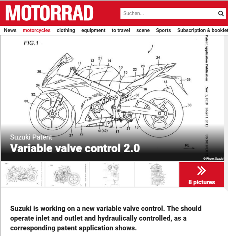

E agora foi a Suzuki, que segundo indica a publicação Alemã (e comprova com documento), registou uma patente nos States relativa a um novo VVT...
https://www.motorradonline.de/motorraeder/suzuki-patent-variable-ventilsteuerung-20.1063212.html
