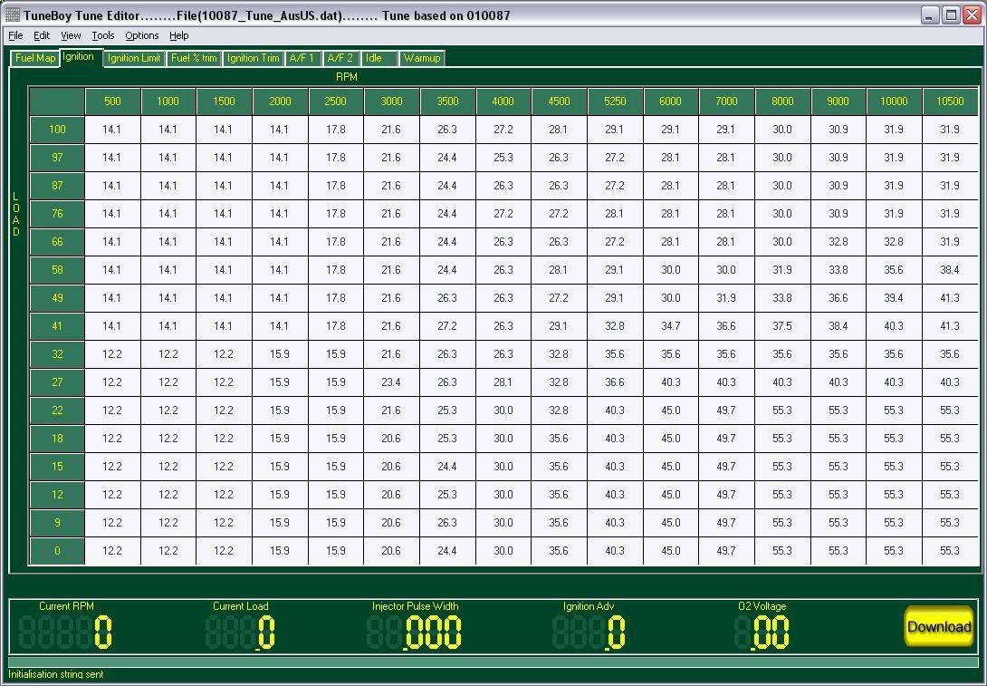

Alterar os dados não é dificil desde que se tenha o equipamento adequado.
A imagem que coloquei na outra resposta é do tuneboy, que funciona para alguns ECU que de origem são facilmente reprogramáveis.
Ajustes simples consegue-se fazer apenas observando as leituras da lambda.
Mas para algo decente o ideal é torrar uns valentes trocos em banco de potência.
