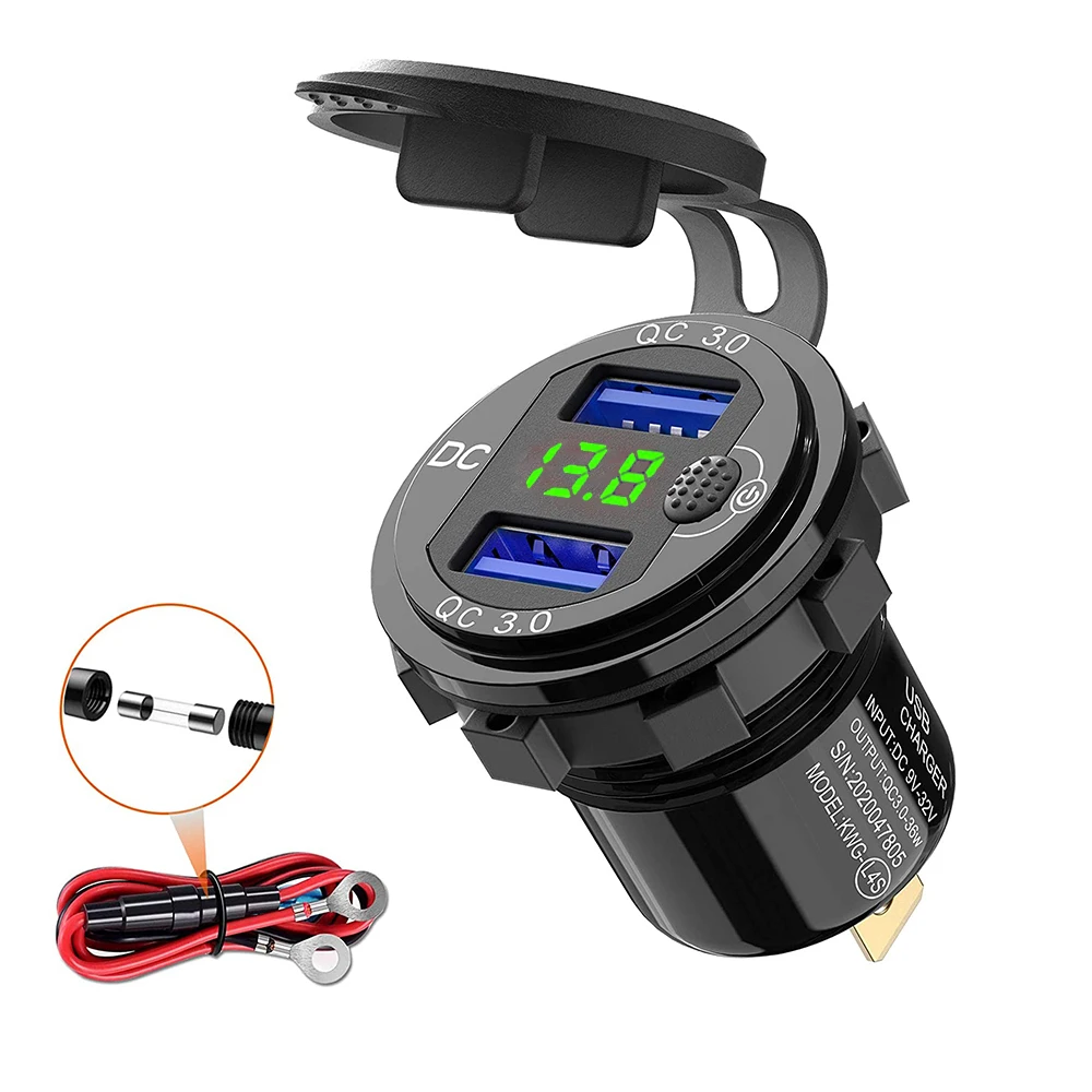

Depois das primeiras voltas e de ver muito video do youtube, surgiu a vontade de alterar algumas coisas na mota. Uma delas será adicionar uma porta USB. Já tenho o material e já sei como se instala, mas gostava de ligá-lo sem ser directo à bateria. Ou seja, ter apenas corrente quando a mota está em funcionamento. Apesar de o modelo que comprei já ter um switch on/off embutido, acho que é mais seguro garantir que ele não consome nada sem a mota ligada. Alguém tem um diagrama/desenho de como devo fazer essa ligação?
Junho 14, 2021, 19:01:26, 19:01

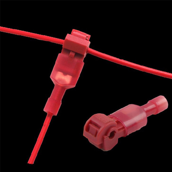

Caso não tenhas no circuito da mota  uma ligação disponível, liga ao circuito das luzes de presença.
 Está protegido por fusível  e tem "folga" mais do que suficiente para carregar um acessório via USB. Além disso  só liga com a ignição ON.
 Positivo --> Fio positivo das luzes presença. Podes colocar um fusivel  extra neste cabo, mais sensivel do que o que protege o circuito  minimos da moto. Normalmente essas tomadas USB já o trazem...
 Negativo --> Ponto de massa.
Este tipo de conector é muito pouco intrusivo, não necessitas de cortar ou emendar cabos, e se quiseres retirar mais tarde basta abrir e isolar com um pouco de fita e nem se nota:
Ou este (minha preferencia)
« Última modificação: Junho 14, 2021, 19:04:15, 19:04 por SARider »
Obrigado pela dica. A ideia era mesmo saber se a mota tem algum circuito já pensado para ligar isto, sem ter que usar um existente.
O plug USB que tenho é o da imagem abaixo. Precisa de 36W/3A e tem um fusível de 10A embutido.
