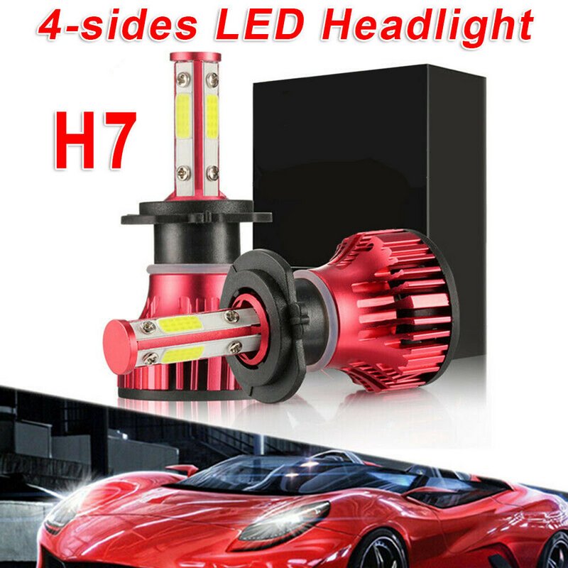

O principal problema dos LEDs aftermarket é a zona de penumbra que fica no foco de luz, sobretudo nas motas que só usam 1 médio. Esta zona de penumbra é causada pela haste onde estão colocados os LEDs.
Os LEDs até podem estar nas cotas certas (quando comparados com uma lâmpada de halogéneo) mas aquela espessura da haste onde estão montados colocam-nos logo fora do sitio, e acaba por causar uma zona de penumba.
Desconheço como são as lâmpadas LED que vêm montadas nas motas mais modernas pois nunca olhei para elas nem, tão pouco, olhei para as respectivas ópticas para ver como são.
As primeiras lampadas LED julgo que até só tivessem um ponto de luz.
Esta que colocaste como exemplo tem dois pontos de luz mas dentro das novidades lá dos países asiáticos já apareceram algumas lampadas com 4 pontos de luz ou mesmo 6 pontos de luz.
Dentro das lampadas LED aftermarket há uma referência um pouco unânime (relação preço/qualidade/especificações), umas tais "Nighteye" que recentemente mudaram de nome para "Novsight".

Tem 2 pontos de luz porque é uma H4, tal como a lâmpada de halogéneo que está ao lado (tb tem 2 filamentos, um para os médios e outro para os máximos). Se só tem 1 ponto de luz, pode ser uma H7, H11, etc.
A zona de penumbra que falo pode ser influênciada por vários factores, como o "desfasamento" lateral dos leds, como a "carapuça" que está na ponta da haste que segura os leds, como a forma do espelho, se é o vidro do farol que dá a forma da projecção do feixe de luz (ou se é o espelho).
Nas motas novas que já vêm equipadas com lampadas de led, não duvido que funcionem bem. Nas motas mais "antigas" com lâmpadas de halogéneo é que pode ser um problema acertar com as lâmpadas correctas.

Tipo isto:

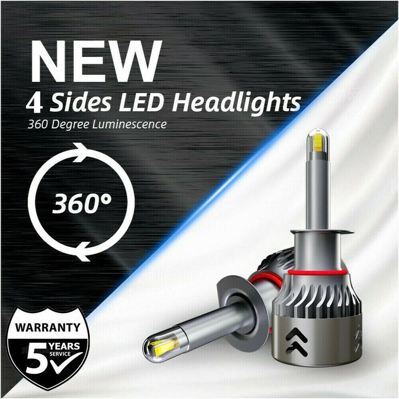

Mas as lâmpadas mais recentes tendem a colocar a luz a 360º para a frente:
Junho 12, 2020, 00:11:16, 00:11
Pode ser que estas lâmpadas resultem melhor, pois isto está sempre a "avançar".
