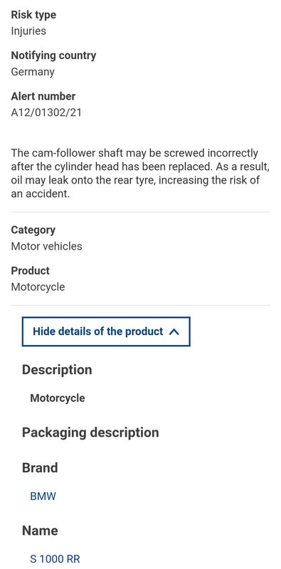

Setembro 22, 2021, 22:56:57, 22:56
Novo recall feito à BMW S1000RR, mas neste caso após intervenção feita no âmbito de anterior chamada do modelo às oficinas da marca.
Recall: BMW – modelo S1000RR (unidades produzidas em 2020)
"BMW – S 1000 RR. Production dates: 12 February 2020 – 7 May 2020. The cam-follower shaft may be screwed incorrectly after the cylinder head has been replaced. As a result, oil may leak onto the rear tyre, increasing the risk of an accident."

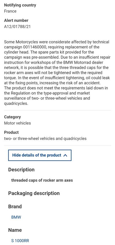

Dezembro 17, 2021, 16:32:59, 16:32
BMW S1000RR (produção em 2020)
"BMW – S 1000RR. Production dates: 12 February 2020 – 07 May 2020. Some motorcycles were affected by technical campaign 0011460000, requiring replacement of the cylinder head. The spare parts kit provided for the campaign was pre-assembled. Due to an insufficient repair instruction for workshops of the BMW Motorrad dealer network, it is possible that the three threaded caps for the rocker arm axes will not be tightened with the required torque. In the event of insufficient tightening, oil could leak at the fixing points, increasing the risk of an accident."
"Algumas motos foram afectadas pela campanha técnica 0011460000, exigindo a substituição da cabeça do cilindro. O kit de peças de reposição fornecido para a campanha foi pré-montado. Devido a uma instrução de reparo insuficiente para oficinas da rede de concessionários BMW Motorrad, é possível que as três tampas roscadas dos eixos do balancim não sejam apertadas com o torque necessário. Em caso de aperto insuficiente, pode ocorrer fuga de óleo nos pontos de fixação, aumentando o risco de acidente.
O produto não cumpre os requisitos estabelecidos no regulamento relativo à homologação e fiscalização do mercado de veículos de duas ou três rodas e quadriciclos."
