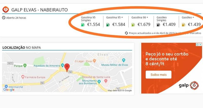

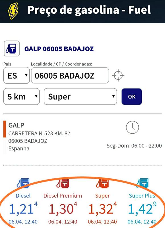

Com a conversa dos preços e de um diferencial (entre Elvas e Badajoz) que levasse a que aquele posto em território nacional fosse encerrar por falta clientes, fui então à procura dos preços praticados no presente em cada lado da fronteira.
Estes são os preços praticados na Galp (deste lado da fronteira). Terá acabado o tal "benefício"??
Estes são os preços praticados na Galp (do outro lado da fronteira).
