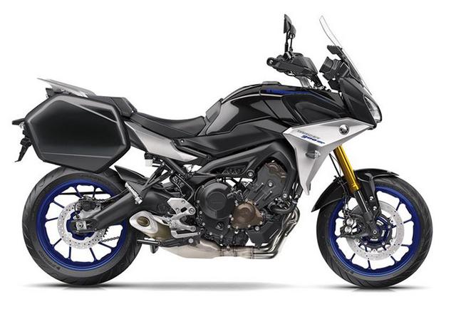

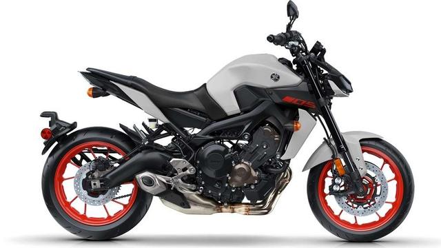

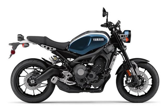

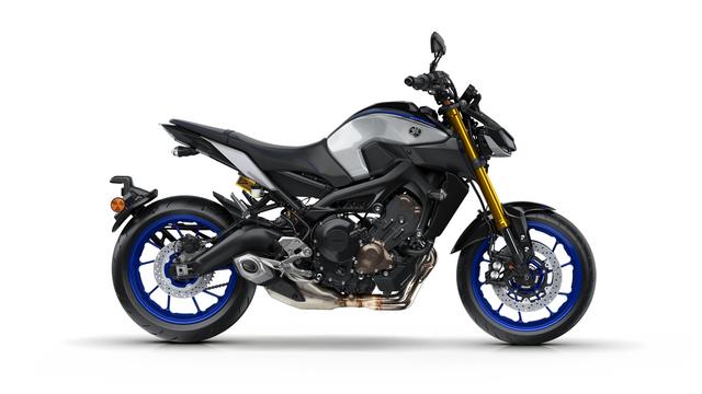

Actualmente a Yamaha tem vários modelos distintos entre eles mas que partilham o mesmo motor.
Pode ser visto como o típico "render o peixe" mas desta forma consegue chegar a um maior publico conforme seus gostos distintos.
Parece-me assim inteligente por parte da Yamaha ter decidido este rumo.
Vou tentar explorar para já os 4 modelos que partilham o mesmo motor tricilindrico de 847cc, 115cv às 10.000rpm e 87.5Nm às 8.500rpm. (até o quadro é também o mesmo)
-Yamaha XSR900
-Yamaha MT09
-Yamaha MT09SP
-Yamaha Tracer900 (e Tracer900GT)
A Tracer900 talvez seja a que poderá ter mais procura através da recente versão bem equipada "GT".
A verificar as especificações, afinal não é só o motor que é partilhado mas praticamente a mesmíssima moto com basicamente diferenças estéticas.
A MT09 e MT09SP têm exactamente as mesmas especificações e poderão diferir apenas em termos estéticos aqui e ali…
Ambas com 193Kg, deposito de 14L, altura do banco idêntica nos 82cm, suspensões idênticas nas caracteristicas na frente e com diferença na SP mas cursos idênticos em ambas
A XSR900 é ligeiramente mais alta que as MT09 e MT09SP mas tem a mesma largura e comprimento dessas irmãs, ganhou 2kg passando para 195Kg e o banco fica também ligeiramente mais alto para 83cm.
A Tracer900 (e GT) em termos de dimensões é toda ela maior que as irmãs mais magrinhas, o banco fica a 85cm podendo ser regulado até 86,5cm, a própria distancia entre eixos também é ligeiramente maior que nas outras irmãs passando a 1500mm em vez dos 1440mm, o peso passou a 215Kg (+12Kg com malas e suportes laterais) e o deposito igualmente maior para 18L.
A suspensão traseira é diferente e tem um curso maior.
Basicamente lanço este tópico para se "debater" como tão iguais e podem oferecer sensações tão diferentes e distintas entre si…
Ou por outras palavras mais simples… "Como é que a Yamaha foi capaz de…?!"
4 motos, mesmo motor, 4 estilos e sensações diferentes (ou não?) (e preços diferentes também  :D )
Para todos os que possuem algum destes modelos, será que chegaram a testar as outras?
Sentiram muitas ou nenhumas diferenças nos comportamentos?
Fonte: https://www.motorradonline.de/naked-bike/mt-09-sp-tracer-gt-und-xsr-900-im-test-yamaha-dreizylinder-modelle/

Quanto a referência das peças…
MT09 e MT09SP
Ref. Quadro: 1RC-21110-80-00
Ref. Subquadro: BS2-21190-00-00
Ref. Braço Oscilante: B90-22110-01-00
Ref. Garfo:  BS2-23103-00-00 (não encontrei ainda informação mas acho que a SP é diferente da MT09 normal)
Ref. Susp Tras: 1RC-22210-11-00 (não encontrei ainda informação mas acho que a SP é diferente da MT09 normal)
XSR900
Ref. Subquadro: B90-21190-00-00
Ref. Garfo:  B90-23103-00-00
Ref. Susp Tras: B90-22210-20-00
Tracer900 (e GT)
Ref. Quadro: B1J-21110-80-00
Ref. Subquadro: B5C-21190-00-00
Ref. Braço Oscilante: B5C-22110-00-00
Ref. Garfo:  B1J-23103-00-00
Ref. Susp Tras: B1J-22210-20-00
Apesar de haver semelhança visual na maior parte das peças principais das motos, existem pequenas diferenças de "ajuste" a cada um dos modelos.
Mas existe defacto também partilha de componentes entre modelos!
