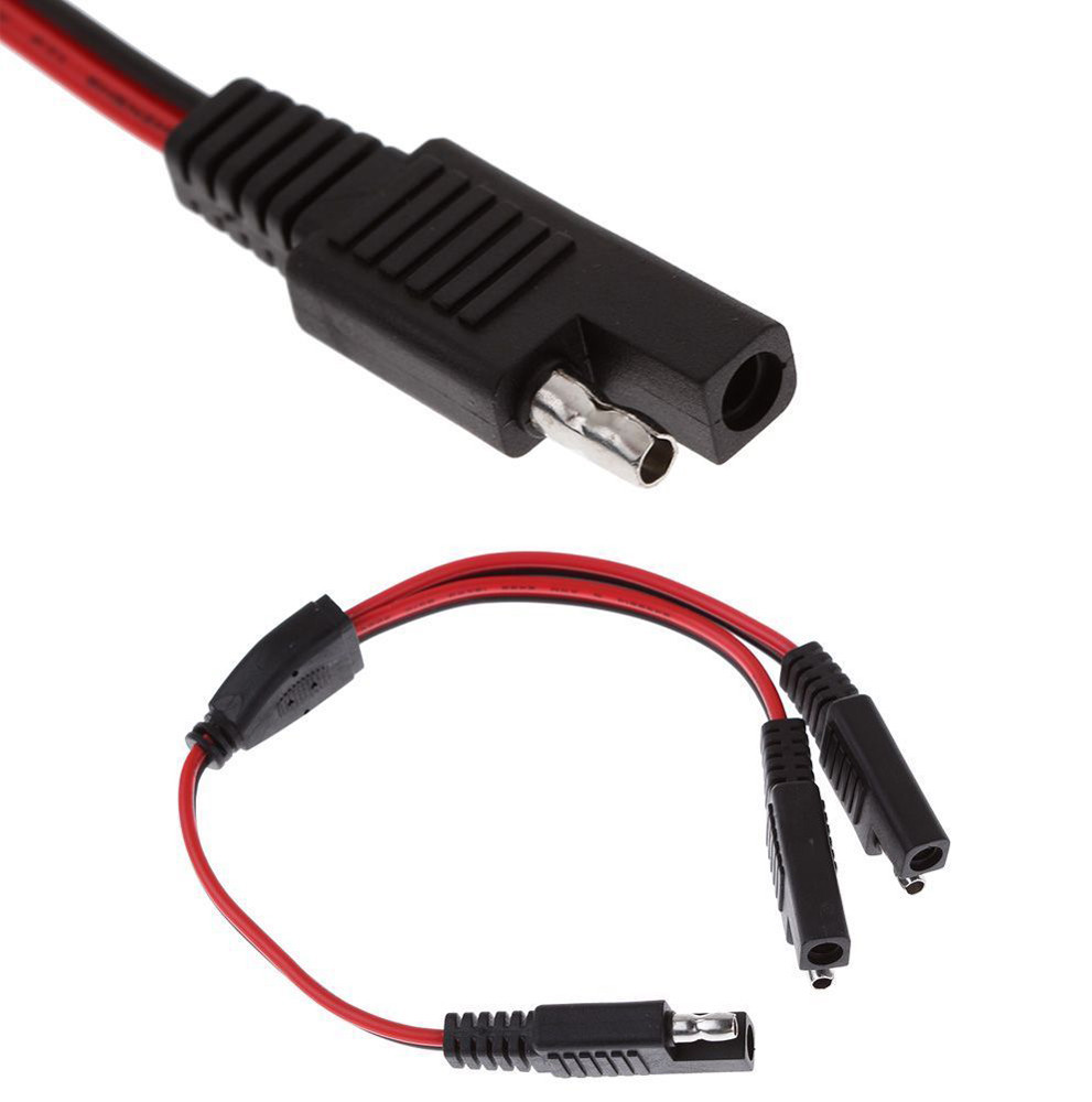

e mais dois deste também além outro para fazer o split e até uma ficha USB... Fica para outro dia outras fotos e outras histórias...

Se usar este cabo e ligar as "argolas" ás pinças do carregador, funciona na mesma? Assim não é necessario alterar cablagem. Quando quiser usar para carro uso as pinças, quando quiser usar para moto, basta ligar as pinças nas argolas do cabo.
Alguem já experimentou?

Este cabo tem as argolas para ligares à bateria porque nas motos tem parafusos nos bornes devido à vibração principalmente, mas também para assegurar que tem um bom contacto para as correntes necessárias.
A partir do outro lado, podes ligar qualquer aparelho com ligação SAE. Existem n aparelhos como sabes.
Se o que dizes é utilizar o mesmo cabo um outro igual claro para ligar a este e no outro lado pôr as pinças podes fazer claro mas eu não aconselho.
Duas razões. Primeiro não é uma extensão portanto tem a polaridade no mesmo sentido. Ou seja tens que te lembrar que deves ligar a pinça vermelha do carregador a argola preta desse cabo e por essa ordem. Apesar de os carregadores terem proteção de polaridade alguns podem não ter e mesmo assim um pico pode fundir o fusível.
Por outro lado pinças nas argolas o contacto não é o ideal, ou seja cuidado ao manusear para não desligar, pode tocar em alguma peça metálica da moto e pior ainda e sobre a corrente que lá passa podem não ser suficiente (corrente de manutencao normalmente e de 800mA serve perfeitamente, mas existem carregadores que tem corrente de 4 A, modo inverno ou carga rapidas etc...) ou seja em todas estas situações fazer faísca (arco) é algo que pode e vai acontecer.
Agora pensas que eventualmente estás numa garagem, tem o chão com algo de limpar a corrente ou lubrificante, também gasolina da purga do carburador ou óleos e massas em cartoes e papeis para nao sujar...etc.... e uma pequena faísca é tudo o que se quer evitar com tanto material inflamável á volta.
Por isso a solução mais segura que vi e publiquei foi a de comprar uma extensão, cortar ao meio e tudo fica alinhado com cores e ligacao SAE certificadas etc... os cabos são baratos e carregadores igualmente não vale a pena os riscos.
Em vez de soldar podem utilizar qualquer tipo de ligação de terminais de cravar do chinês ou simplesmente descarnar e enrolar os cabos um no outro e passar fita isoladora á volta.

Sim, este cabo tem as argolas para ligar aos bornes da bateria, mas já tenho um cabo optimate ligado à bateria. A ideia era mesmo ligar o cabo que mostro nas fotos. O lado que tem a ficha SAE ligar à ficha SAE do cabo que este permanentemente ligado à bateria, e o lado que tem as argolas ligar às pinças do carregador. Mas faz sentido o que dizes, o contato não fica fixo e pode desligar, ou mesmo ocorrer faísca.
Vou seguir o conselho desse homemade e fazer o mesmo. Não é pelo preço dos cabos, que custam à volta de 1€. Segurança primeiro.

Chegaram os cabos que tinha mandado vir do Ebay e hoje lá me joguei à bricolage.
Resumindo, com 1.10€ consegui ter duas ligaçoes: uma SAE e uma de pinças. O carregar dá para usar tanto em carros, como em motos, ou mesmo para manter.
Processo muito facil de fazer.

Só uma pequena nota. Podes pôr fita isoladora nas ligações.
Acho que pediste dois cabos como mostras na foto.
Se tivesses pedido uma extensão e cortado ao meio tinhas as cores vermelho e preto alinhadas no lado do aparelho e no lado das pinças da bateria porque as extensões são ficha invertidas.
Mas isso são pormenores o que interessa é ter uma solução flexível.

Por acaso só reparei que tinha de inverter as cores, depois de experimentar as pinças. Comecei por alinhar as cores e dava erro de polaridade. Mas ficou resolvido com a inversão.
O carregador e as pinças aguentou com o carro? As pinças parecem muito frageis e fiquei na duvida se o carregador desse para as baterias dos carros.
