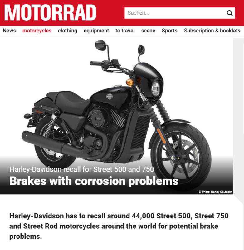

A Harley-Davidson vai iniciar um recall a nível Mundial relativo às Street 500 e 750 (esta última vendida na Europa), por problemas de corrosão.
Este recall abrange cerca de 44.000 unidades do modelo cujo fabrico é feito na fábrica da marca em Bawal, Haryana (India).

A oficina HD Porto informou-me no inicio deste mês que os kits de substituição para o problema de corrosão na bomba de travão, estarão disponíveis para meados de abril.

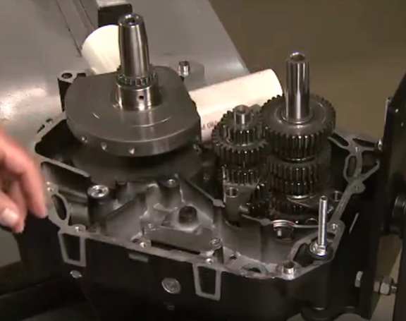

Andava a ver quantos fluidos tem a HD Street XG750 e fiquei com uma duvida.
Se alguém me poder esclarecer era mesmo  :nice:
- Óleo do motor;
- Óleo dos travões;
- Óleo da suspensão frontal, aqui não tenho a certeza se é óleo;
- Liquido de refrigeração;
- Gasolina;
- Óleo de transmissão/caixa. A minha duvida é aqui. Este motor tem óleo de transmissão/caixa?
Para quem percebe mais de mecânica este video pode ajudar.

A única informação que encontrei no manual sobre este assunto foi a seguinte:
Citar
Engine and transmission - Revolution X Engine Specifications
- Lubrification system: Pressurized, wet sump
Pode-se então concluir que só tem um único óleo comum ao motor e à transmissão por o sistema de lubrificação do motor e transmissão ser pressurizado e de cárter húmido?
Cumprimentos
« Última modificação: Março 01, 2019, 15:44:21, 15:44 por ricardmag »
Março 01, 2019, 17:19:58, 17:19
ricardmag
Não descansava enquanto não tivesse a certeza e decidi contactar a Oficina HD Porto, via e-mail, que prontamente me responderam e confirmaram que a caixa/transmissão é incorporada no motor e portanto o óleo de motor é comum ao da caixa/transmissão.
