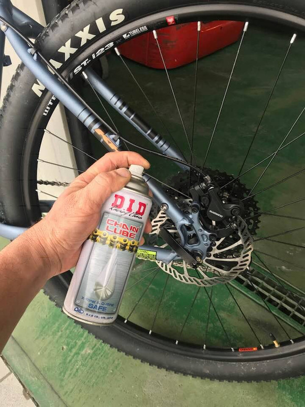

Ok.. se voltar, e ja que nao queres optar pela resolucao defintiva do problema  :D, podes sempre tentar uma destas 2 tecnicas  ;)
