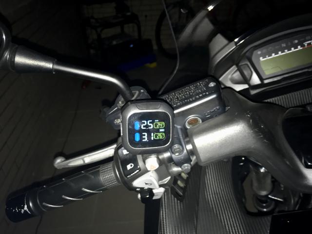

Nota: Numa das fotografias, aquele calhamaço que observam na válvula é o sensor de temperatura e pressão dos pneus (que funciona por Bluetooth e envia informação para um pequeno monitor) e é muito útil em viagens.

cafe46
Bom dia, ;D
Coisas muito acertadas aqui foram ditas sobre as vantagens do azoto. :convivio:
Com efeito, apesar das vantagens que eu e outros companheiros descreveram (ainda com mais mestria), passei a usar azoto na moto e num dos carros precisamente porque a perda de pressão é, comprovadamente, menos acentuada. Confirmei isso mesmo na prática (para além dos estudos...), monitorizando mensalmente, durante 6 meses.
Ora, ao perder menos pressão o pneu dura mais. Daí ter dito que penso que durariam mais 2000km, pois nem sempre temos tempo de ver a pressão. Também há bombas em que os manómetros estão mal calibrados... e nós julgamos que andamos na pressão certa-
No carro noto que colocar azoto faz mesmo diferença: mais quilómetros na pressão certa.
No carro uso as tampas verdes. Na mota não, dado que lá tenho os sensores bluetooth que me informam a todo o mintuto da pressão e temperatura dos pneumáticos. Muito útil, garanto-vos, pois dá-nos um descanso enorme, principalmente em grandes viagens. Para além disso evitamos perdas de tempo a ver se a pressão está ou não certa.
Logo coloco aqui uma foto do monitor da pressão...
Até lá, animem-se, é sexta-feira! :sportbike:
Conhecem o Station Blues, em Braga? Não? Deviam conhecer. Um belo café motard  :bejeca: :chavebocas:com música ao vivo todas as sextas-feiras. Grupos de Blues e Rock de todo o país passam aqui. O saudoso lisboeta Phil Mendrix esteve cá ano passado... Os Budda Power Blues e muitos outros são presença habitual. Vejam no facebook. Vir a Braga e não ir ali, enquanto motard, é como ir a Londres e não visitar o emblemático Ace Café!
abraço,
cafe46

Hemisaro
Que sensores bluetooth são esses na mota?

cafe46
https://i.postimg.cc/yNLNJ5wy/Monitor_pressa_o_e_temperatura_de_pneus.jpg
Alguém perguntou que sensor bluetooth era aquele instalado em lugar dos tampões das válvulas dos pneus. Pois bem, ai fica a foto do monitor que recebe o sinal via bluetooth e nos dá informação constante sobre pressão e temperatura de ambos os pneus. A alimentação é por cabo USB, carregando uma bateria. Mas dura e dura sem recarregamento. Em toda a viagem de 10 dias a Itália nunca foi recarregado.
Aquele vídeo turco de "recicladores" de pneus é, no mínimo, um espanto! :???:

boas,
eu ainda não comprei, mas andamos aqui no forum alguns companheiros em cima do assunto para adquirir brevemente
quer dizer com isso que temos 3 carregamentos no minimo , um ao aparelho e mais dois a cada pipo, é isso ???
Setembro 29, 2018, 18:25:40, 18:25
cafe46
Viva!
O aparelho funciona bem. Os pipos enviam o sinal para o monitor e nada mais. So o monitor é que carrega. Os pipos têm uma porca para não desapertarem ou serem roubados facilmente. É preciso ter aquela chave fornecida à mão. Com unhas não vão lá.
Procuram no ebay:
Motorcycle Tire Pressure Monitoring System TPMS Wireless LCD +2 External Sensors
Há variantes. tem de ser à prova de água.
Saudações! :chopper:
