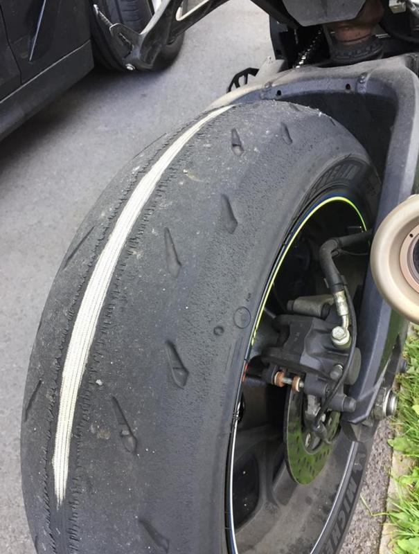

Junho 15, 2019, 11:51:02, 11:51
Aqui fica mais uma dica... :-\
Nunca...mas nunca leves o estado dos teus pneus ao ponto em que se vê este Michelin Power RS.
O desgaste extremo, muito para lá do devido, aumenta consideravelmente a possibilidade de rebentamento.
Isto sem falar no reflexo tido na condução, ao usar um pneu neste estado.  :-X
