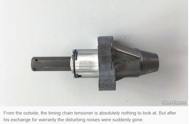

No decurso do endurance test tiveram de substituir também o tensor de corrente por volta dos 42.800Kms, o qual apesar de não mostrar desgaste, motivou a substituição que se revelou certeira no eliminar do som que era ouvido.

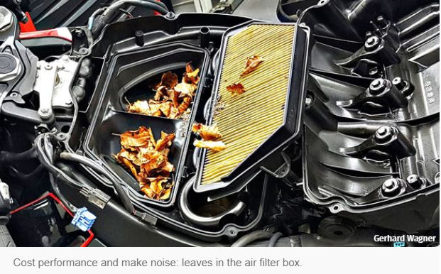

Uma coisa curiosa foi também encontrar a caixa do filtro cheaia de...folhas. Isto numa altura em que a moto tinha ultrapassado os 41.400 Kms do teste. Um dos jornalistas que a testou até brincou com a questão, nomeadamente não sabendo se aquilo tinha sido uma partida, ou se a Fireblade seria boa para aspirar folhas.

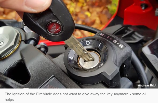

No teste a chave também a dada altura deu luta para sair do canhão de ignição, resolvido com um pouco de spray.
