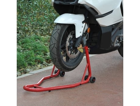

Mandei vir um suporte traseiro bem baratinho da Eurobikes (37€), com opção de suportes em borracha e ganchos spool.
 Tem dado  muito jeito para fazer a manutenção básica e limpeza.

Não é só por essa razão, numa Scooter não se consegue aplicar esta engenhoca na roda traseira para assistir o variador.
Numa mota consegues, por essa razão o descanso central é opcional, além de nem todos gostarem daquele peso a mais.
