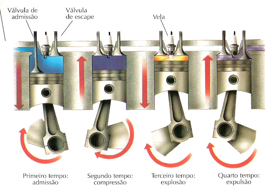

Este tema que hoje trago para o fórum parece-me desafiante e por certo fascinante para quem gosta de mecânica ou simplesmente passou pelas duas fases e respectiva transição de motos a 2 tempos para as 4 tempos.
Julgo que aqui se poderão concentrar argumentos bastante válidos, isto porque se antes as motos a 2 tempos eram (e continuam a ser) vistas como bastante rápidas e potentes desde logo nas cilindradas mais baixas, não deixa de ser igualmente verdade que os avanços conseguidos nas motos a 4 tempos permitiu ganhos consideráveis noutras áreas.
Com os motores a 2 tempos o processo era mais simples e mais "directo" por assim dizer: Em apenas duas rotações do pistão executa-se a admissão, a compressão, a explosão e a exaustão...
Ao passo que com os motores a 4 tempos existe uma repetição de ciclos em 4 etapas (admissão, compressão, ignição/explosão e exaustão), fazendo todo esse mesmo trabalho das de 2T...mas num processo diferente, o que acabava também por diferenciar o número de "revs" possíveis de alcançar com este tipo de blocos, ou seja, se no passado se atingiam rotações absurdamente altas com os 2T de baixa cilindrada, hoje com os motores a 4 tempos e já bastante desenvolvidos, é possível extrair um desempenho verdadeiramente apreciável (e controlável) sem ter nem de perto as rotações alcançadas noutros tempos em motos de segmentos equivalentes.
No moto cross as motos a 2T são ainda vistas como as ideais, mas o tempo voltou praticamente toda a atenção para os motores a 4T (isto na esmagadora maioria do que passou a ser comercializado), até porque as medidas relativas à poluição ditaram esta como a melhor maneira de baixar consumos e emissões, além de permitir uma maior fiabilidade mecânica.
Mas depois....bem....depois temos a questão do agrado propriamente dito, mas para tudo isso convido-vos a trazerem as vossas opiniões sobre o tema... 2T ou 4T. :)
Motor 4 tempos: por cada movimento do pistão é feita uma "etapa" do processo, como se poderá perceber pela imagem abaixo e por aquela que coloquei acima (motor à direita).
