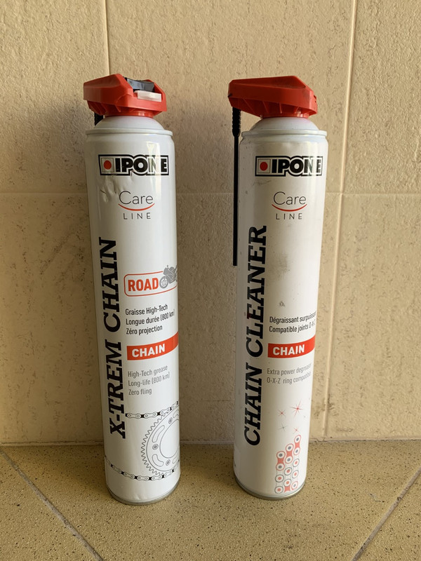

A par com a encomenda do Chain Cleaner, encomendei também o Xtrem Chain Lube Road (também há versão de off road) para substituir o Silkolene Titanium Dry Lube
Na limpeza, achei o Chain Cleaner tao eficaz como o Motul, com 2 vantagens imediatas: o tamanho “familiar” e a força do jacto. Também há um aplicador com um tubo que permite uma aplicação mais cirúrgica, mas confesso que adorei a “forca bruta” do jacto que quase rivaliza com uma maquina da Karcher

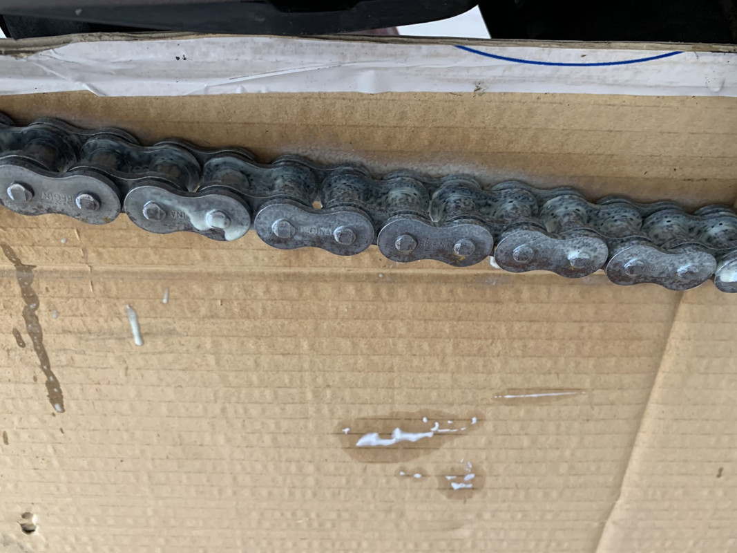

Depois de tudo limpo, apliquei o Chain Lube. O produto é esbranquiçado como o Silkolene Titanium Dry Lube, mas muito menos espesso. Desta vez usei o tubo para aplicar e usei o meu habitual truque de meter um cartão atrás para evitar “lubrificar” o pneu traseiro. (Este truque pode ser facilmente feito se estiverem em viagem com uma normal folha A4).
A par do Motul usava anteriormente o Silkolene que gostei bastante e cujo único defeito a apontar e a tendência de lançar umas gotas gigantes de massa para a roda traseira,  para mim, um defeito sofrível e aceitável. O X-trem Road indica ter uma formula anti-fling pelo que não devera apresentar este comportamento, mas isto são produtos químicos e como não há soluções milagrosas, outro defeito devera apresentar.
O Silkolene também tinha outra coisa que eu não gostava muito que era o facto de captar muito po e terra do ar e junta-los a massa presente na corrente. Digo isto, porque por mais de uma vez ter passado em zonas de terra e em poucos kilometros a corrente ficar a brilhar de estar completamente seca.

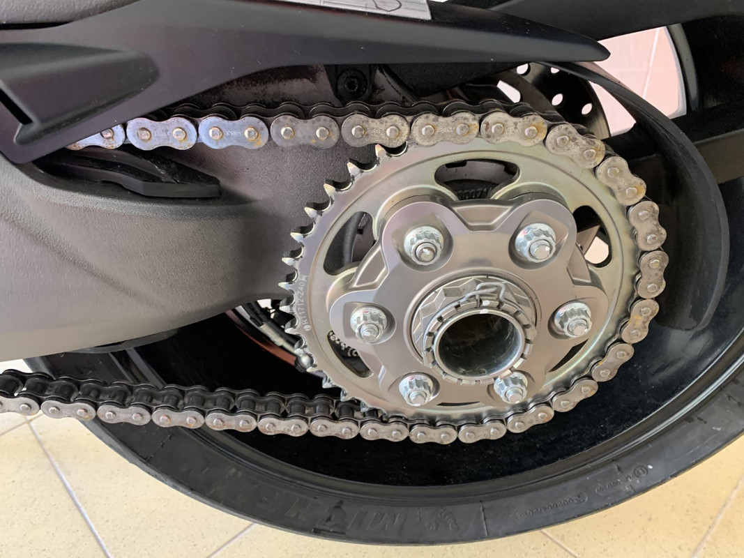

Apos 500 kms de uso, as principais diferenças são:
- a corrente esta bem mais silenciosa e a troca de caixa mais macia, mas este comportamento e típico apos fazer a manutenção a corrente
- a jante deixou de ter grandes marcas de massa preta agarrada, e a zona do pinhão que agregava imensa “massa preta” esta mais limpa, apareceram contudo umas projecoes em cima do catalisador.
- o óleo na corrente é visível e é menos grosso do que o Silkolene que deixava a corrente mais “massuda”
O aspecto da corrente é este:
Falta testar qual será o comportamento com agua e chuva a mistura e também ver qual a real duração ate a corrente começar a ficar seca. A IPONE referencia 800 kms, provavelmente irei dar uma segunda camada de lube antes dessa quilometragem. Para já a corrente mantem-se limpa e lubrificada.

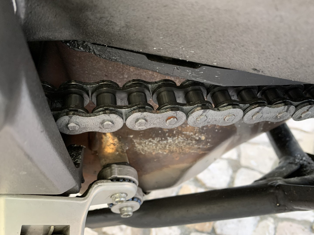

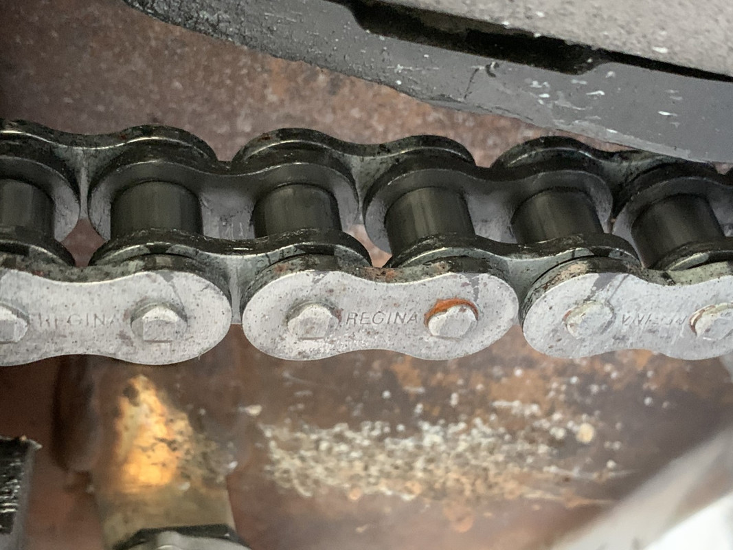

Pelas fotos percebe-se que é uma corrente "REGINA".
https://www.reginachain.net/motorcycle/catalogues/Manutenzione.pdf
Nem vale a pela inventar muito...
"...If the chain is not too dirty, lubrication is normally sufficient to clean the chain. When the accumulation of dirt on the chain (sand, mud, asphalt particles or other materials) is excessive, the chain must be washed with soft brush and kerosene."
"...Lubrication also keeps O-Rings in good condition and protects the metallic components from rust and corrosion.
Use SAE 80W-90 mineral oil or motorcycle chain specific lubricants safe for O-Rings."
O velhinho principio KISS ainda se mantém muito actual.
