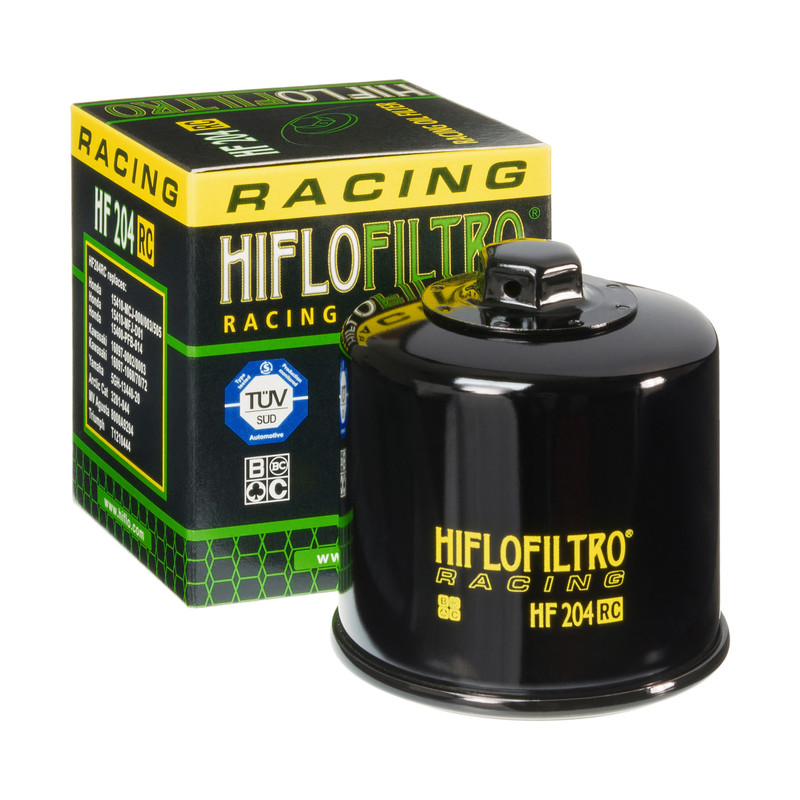

Se a Honda uniformizou os filtros de óleo que tanto dão para a cb500 até á 1000 RR porque razão outras marcas não podem fazer o mesmo ?
A Honda não fabrica óleo nem filtros de óleo, algumas empresas como a Motofiltro taiwanesa se encarrega de os fornecer garantindo a sua qualidade e depois cada marca carimba o seu logotipo.
Quando nos referimos a material de origem é uma utopia porque se desmontarmos a mota quase metade é fabricado por outras empresas mas sobre controlo de qualidade Honda e mesmo assim acontecem Recall devido a deficiências no fabrico que escapam ao controle ou não houve tempo para testar.
O papel do filtro usado no Hiflofiltro é o mesmo do Motofiltro, são todos fabricados na Finlândia.
Se fizerem uma pesquisa na net irão encontrar a mesma rapsódia em todos os fabricantes :
aço da Toyota Tsusho e NKK Japão, cola da Henkel Alemanha, papel de filtro da Ahlstrom Filtration Finlândia, Hollingsworth & Vose USA e Awa Papel Japão.
Sendo assim, não vou permitir que me explorem, se posso comprar mais barato e com a mesma qualidade,..porque não ?...
Maio 19, 2017, 12:35:30, 12:35
A maioria dos construtores (e Honda não será excepção) tem diferentes "part numbers" para filtros de óleo com o mesmo tipo de encaixe.
Por isso não estranhes se te pedirem o livrete.
Pois pesquisam no sistema pelo VIN para garantir o código exacto.
As "outras marcas" que só fabricam filtros que vendem-nos como "compatíveis".
Nada mais que isso.
E ao contrário do que acontece por exemplo com os lubrificantes que são sujeitos a certificações... os filtros não!
Chama-se globalização.
Ninguém disse que a Honda fabrica os filtros.
Porém, a Honda desenvolve os motores e define as especificações técnicas que são supostamente respeitadas por quem os fabrique.
É que ao contrário dos fabricantes de filtros piratas, a Honda e qualquer outro construtor assume garantias e responsabilidades face aos produtos que comercializa.
Lá está... é fabricado por outras empresas mas sobre controlo de qualidade do construtor.
E existindo defeito, o construtor assume a responsabilidade.
Eu faço parte dum vasto grupo de pessoas que já teve problemas derivado à falta de qualidade de filtros piratas.

Eu não li os restantes comentários por falta de tempo, mas o Hiflofiltro, tem a linha de baixa gama e tem a linha Racing e na linha Racing é tão boa como a K&N, testado por mim, e por mais alguns colegas meus,  abertos (serrados os filtros) e analisados,
Filtros, MALHE, HONDA , HIFLO 204 e HIFLO 204RC, K&N
de primeira categoria - K&N e HIFLO 204RC
2º. categoria - Malhe
3º. categoria HONDA e HIFLO 204

quando digo que é igual ao K&N é porque é mesmo, para não te dizer que até é superior, pois para tirar isso a limpo um dia no meu trabalho lá na oficina, arranjei um serrote de cortar ferro e abri, um Malhe 204, um K&N 204, um HONDA de origem, um HIFLO 204 e um HIFLO 204RC (racing)
então o melhor filtro deles todos era precisamente o Hiflo 204RC onde tem o papel vermelho igual ao K&N e existiam mais algumas diferenças , que agora não me recorda, só vendo nos meus apontamentos.
portanto meus amigos sujem as mãos,  arranjem um Iman uma Lupa um peclise e mãos á obra .

O "ser melhor" não é só uma questão de qualidade como ser também o mais adequado.
Nos lubrificantes isto é mais simples devido ás certificações.
Podemos afirmar que um API SN é do ponto de vista qualitativo melhor que um SG.
Mas não podemos afirmar que um 5W40 seja melhor que um 15W50.
Pois a viscosidade adequada varia entre diferentes motores e diferentes condições de trabalho.
Nos filtros não temos nada para nos ajudar.
A qualidade  dependerá dos materiais utilizados nomeadamente a durabilidade e longevidade das fibras, dos o-rings, etc.
Mas a forma como nós classificamos é a olho! Sem as ferramentas adequadas quanto muito podemos simpatizar mais com um filtro só porque tem mais buracos, porque gostamos mais da textura do papel ou porque tem a mesma cor do clube de futebol favorito.
Ou porque o marketing é porreiro!
Relativamente ao ser adequado...
O lubrificante é filtrado ao atravessar os poros existentes numa especifica área do "papel filtrante".
Esses poros podem ter medidas específicas, definindo assim o tamanho máximo das partículas que permite atravessar.
E o papel poder ter uma área especifica (mais ou menos S's), definindo assim o volume de lubrificante que atravessa o filtro o que directa e indirectamente interfere na pressão e velocidade com que circula no sistema.
Quando o mesmo filtro aftermarket é indicado como "compatível" com centenas de veículos pertencentes a dezenas de construtores o que está ser vendido é como o próprio nome indicam um produto compatível. Uma solução genérica. E não um produto específico.
Exactamente o oposto do que acontece com os oem, onde para o mesmo tipo de filtro chegam a existir várias referencias diferentes.
pois eu não estou de acordo contigo, pelo simples facto, que um SN não é melhor que um SJ , porque tem menos aditivos, como o da limpeza do motor entre outros.
para as nossas Honda um SJ é muito melhor que um SL,SM,SN !!!
