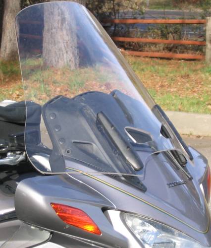

Andei a investigar este assunto e parece que há solução para o mesmo e que não passa por andar a mudar o vidro da mota.
Basicamente, todo este ruido do vento tem a haver com o facto de não passar ar suficiente por baixo do vidro para reduzir a diferença de pressão entre o ar que é "empurrado" pelo vidro e passa por cima do mesmo e a (de)pressão do ar que se cria atrás do vidro enquanto a mota se desloca. Para evitar este efeito, as Pan 1100 tinha um vidro com 2 recortes para deixar passar ar e assim reduzir esta diferença de pressão.

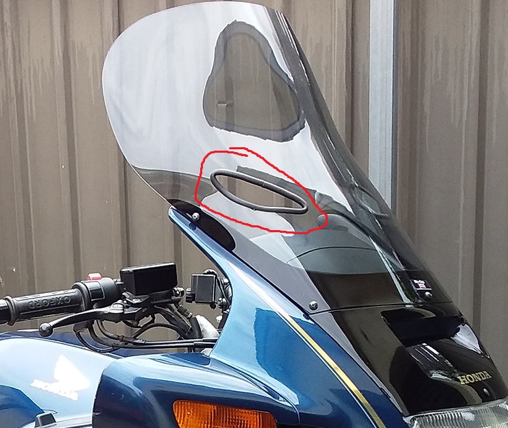

Na sua forma orginal, nesta mota o vidro está afastado dos plásticos mas não o suficiente para permitir a passagem de ar em "quantidade" suficiente para dimunir a diferença de pressões e há quem "abra" recortes para deixar passar mais ar
ou então corte a parte de baixo do vidro entre os apoios do mesmo

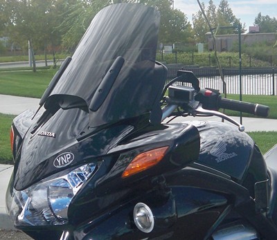

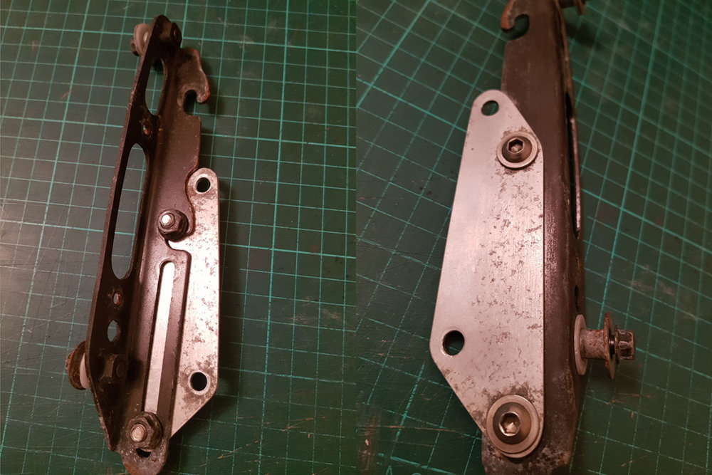

Investigando mais um pouco, e para não andar a cortar o vidro pois não tenho ferramentas, nem jeito, para tal, verifiquei que há quem coloque uns "espaçadores" para afastar mais o vidro dos plásticos. Esta solução parece-me ser mais fácil e prática de aplicar e permite que se "afine" o afastamento do vidro à medida do freguês.
Este exemplo tem um ar mais profissional, e além de afastar mais o vidro dos plásticos também altera a sua inclinação

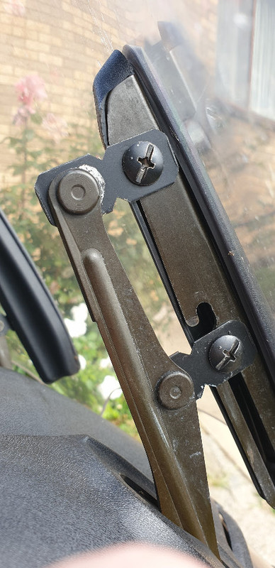

e neste caso, que parece ser uma coisa mais caseira, não altera o angulo do vidro mas só o afasta dos plásticos
Vou testar este 2º método (com espaçadores) mas estou-me a preparar para ter de fazer vários com diferentes espaçamentos até encontrar um que, pelo menos, reduza bastante a barulheira que se ouve.
